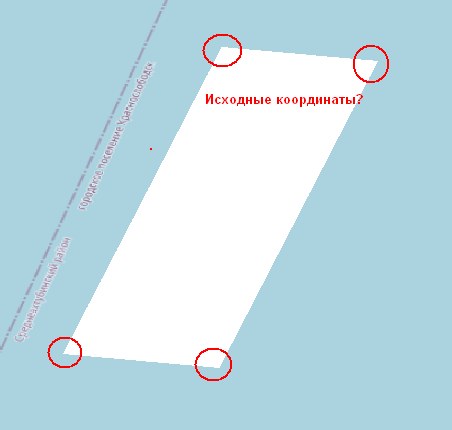

где то на карте (р.Волга) открылся
Два канала, один из них - альфа. Во всех точках "ромба" (части с изображением) - одно значение (Канал 1=100, Канал 2 (Альфа) =255). Там, где нет данных: Канал 1=0, Канал 2=0 (т.е. выглядят прозрачными). Для проверки точности геопривязки: нужны исходные координаты углов видимой области

Странно, канала альфа нет физически )
А какие то повороты изгибания и натягивания тут не надо ?
Вроде выглядит нормально, координаты правильные там и снимали
44,53521 / 48,66748
44,53387 / 48,66760
44,53251 / 48,66497
сейчас допилю и вставлю в растр нормальную картинку.
44,53521 / 48,66748
44,53387 / 48,66760
44,53251 / 48,66497

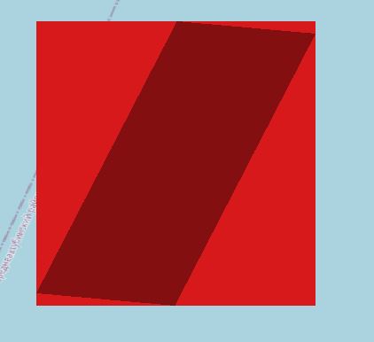

- Видишь суслика? - Нет! - А он есть!
Есть, и работает. На слайде: у настроек канала прозрачности - отключил альфа канал. Вот такой действительный охват вашего растра, 2620х2669 точек, если альфа-канал показывать как обычный. Если преобразовать в jpg - получится стандартный прямоугольный растр

Нет тут альфа канала, посмотрите файл в каком нить hex редакторе или в просто как изображение.
В изображении пиксель задан одним байтом.
Вот эти все повороты искажения и альфа каналы делает прога которая выводит файл.
Если бы растр располагался скажем параллельно широте то и было бы 1600х3200.

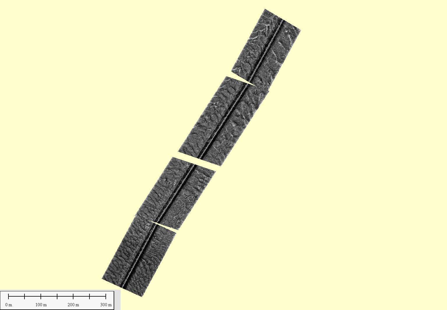

Пошла руда, кривовата правда но для начала пойдет
- test.jpg (99.32 КБ) 8439 просмотров

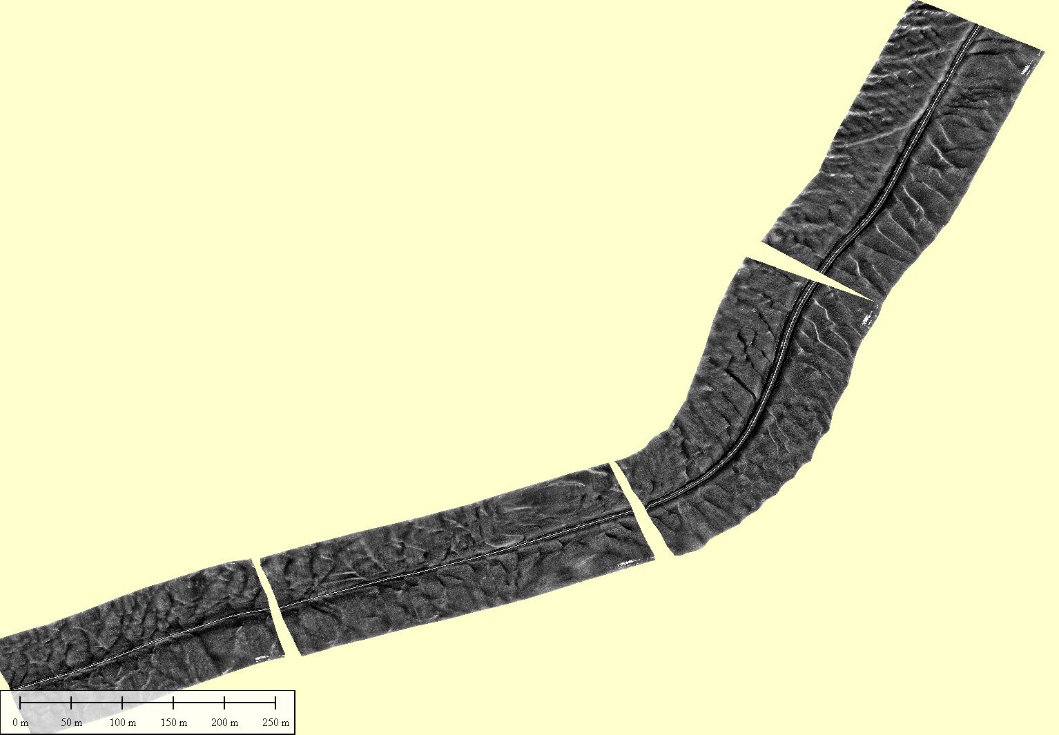

Сделал одну точку + масштаб - в планете стало открываться с фрагментацией, но не понял как задать угол поворота.
Короче пока сделал на растр 33 реперных точки, вроде работает, изгибается )))
Форум постоянно в ошибке 502 висит
- 1.jpg (137.29 КБ) 6516 просмотров

Странно! Как Вы точки привязки расставляли, что он так изогнулся? В исходнике из облака все, вроде, верно. Я в GE не работал, но попробуйте это:
https://disk.yandex.ru/d/Cfo7IO2RUyHXPA
