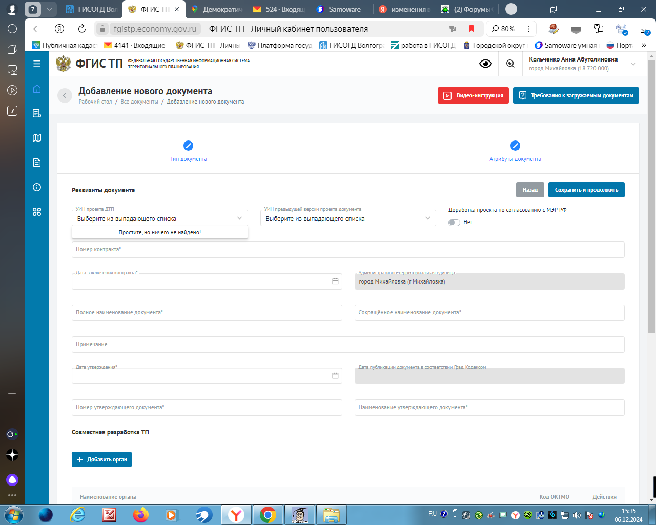

Сообщение Абутолиновна » 06 дек 2024, 15:38
помогите загрузить внесение изменений в ген.план, ген план утвержден, есть все материалы согласительной комиссии. Добавляю новый документ - и не нахожу где выбрать УИН ранее утвержденного документа, таким образом добавляю только изменение, а материалы согласит.комиссии не подгружены

Сообщение pol.kadastr » 09 дек 2024, 14:49
Абутолиновна писал(а): ↑
06 дек 2024, 15:38
А старая карточка генплана есть на ФГИС?

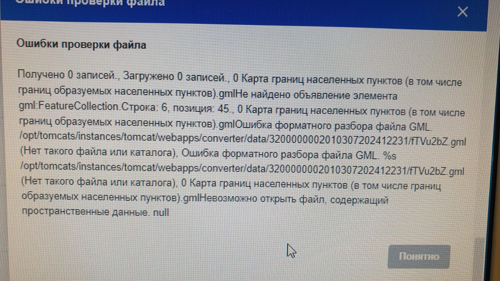

Сообщение ivy8 » 26 дек 2024, 09:41
Здравствуйте. При загрузке на портал выдает ошибку. В чем может быть проблема?
Изображение WhatsApp 2024-12-26 в 13.24.56_a42e64e7.jpg (361.23 КБ) 20284 просмотра
