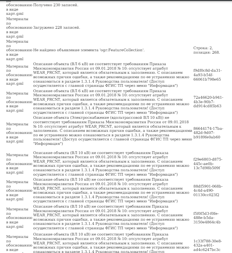

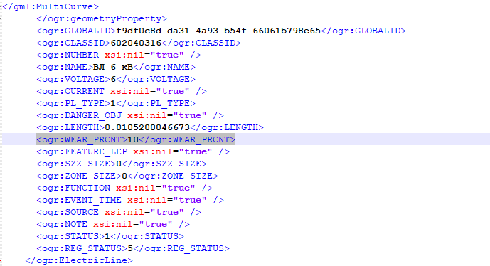

Вот еще в список атрибутов, которые "не видит" ФГИС ТП
wear_prcnt, event_time, fact_use
Получено 230
Загружено 228
А ошибок по этим атрибутам намного больше. Это значит, что какие-то два объекта не загрузились по другой причине. Т.к. ошибок кроме этих трех атрибутов больше нет
Получено 230
Загружено 228
- ФГИС2.png (30.77 КБ) 12607 просмотров
- ФГИС.png (236.76 КБ) 12608 просмотров
