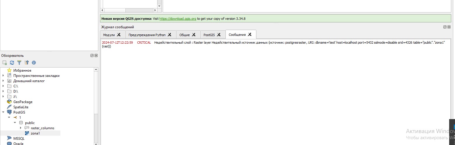

Еще вопрос, может знаете. В именах файлах .tif присутствует кириллица. И видимо поэтому он не читается. Это можно как то обойти? Кодировку chcp менял на 1251, но это только помогает отображать в самой консоле кириллицу.
- Screenshot_12.jpg (23.75 КБ) 6620 просмотров

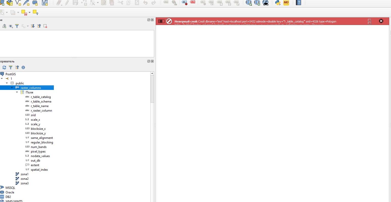

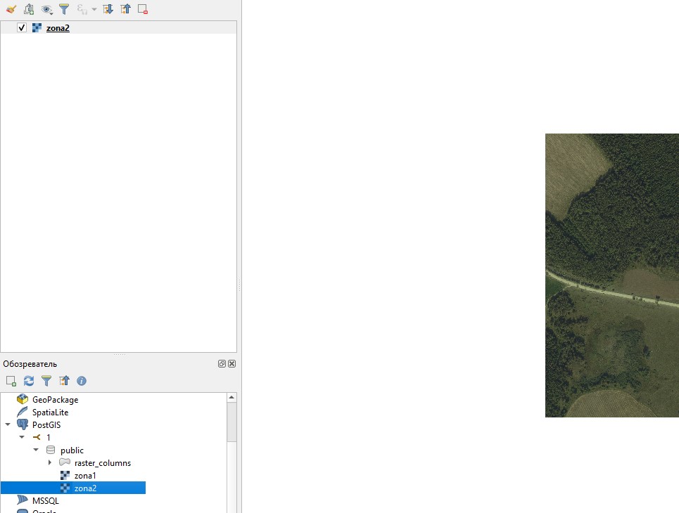

Слои получилось загрузить БД, но вот в самом QGIS, при попытке добавить слой в проект, вылезает ошибка.AlexRomantsov писал(а): ↑12 июл 2024, 12:09Групповое перименование, поиск и замена в именах файлов. В качестве информационного слоя (планшетки) лучше вектор с охватами растров и корректными названиями в name
При этом, если я загружаю только 1 растр, он его открывает. А если два и более в 1 таблицу, то выдает ошибку.
AlexRomantsov
- Сообщения: 449
- Репутация: 168
- Откуда: Томск
Re: Импорт растров через Postgis
а в rasters_columns нет чего интересного? множество растров в такой тип каталога прилетает
Budjik
- Сообщения: 23
- Зарегистрирован: 29 мар 2024, 16:33
Как то так. Добавить в слои тоже не могу.AlexRomantsov писал(а): ↑12 июл 2024, 12:43а в rasters_columns нет чего интересного? множество растров в такой тип каталога прилетает
- Screenshot_15.jpg (91.22 КБ) 6555 просмотров
