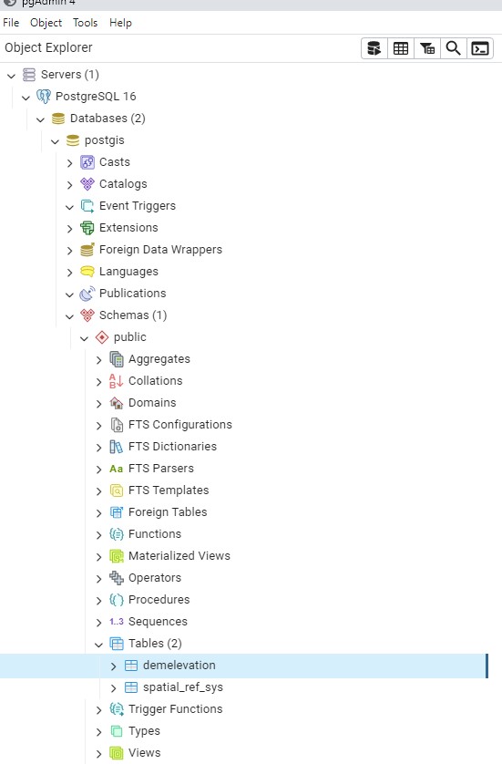

Как я понимаю, следующий шаг, в схеме public, мне надо создать таблицу, в которую я буду грузить растры.
Таблицу я создал, но видимо дело в колонках? при попытке импортировать их выдается ошибка как на скриншоте.
У таблицы должна быть какая то определенная структура?

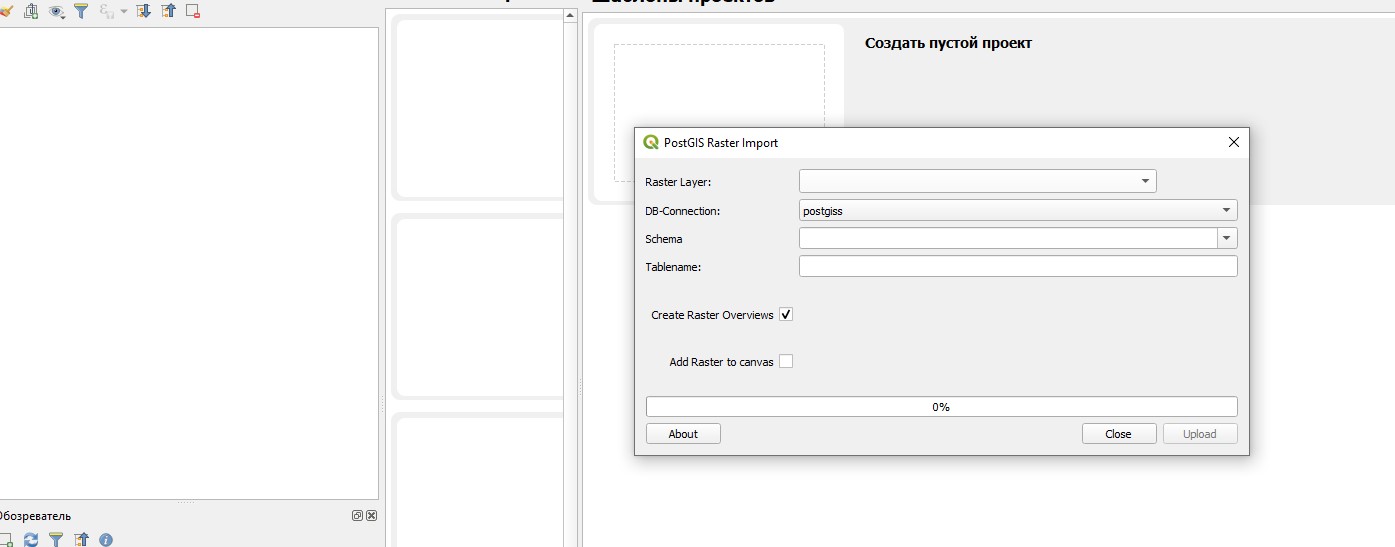

Попробуйте из QGIS загрузить, устанавливаемый модуль PostGIS Raster Import, таким способом загружал.

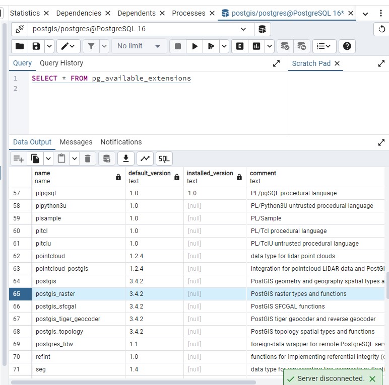

PostGIS Raster Extension, расширение, ставили на базу данных?

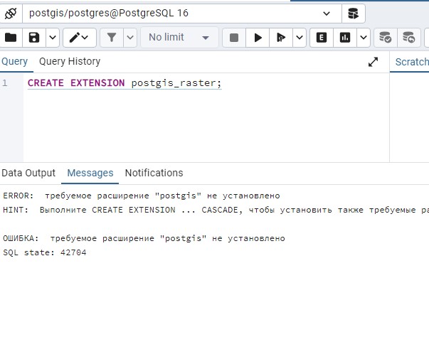

CREATE EXTENSION postgis_raster;

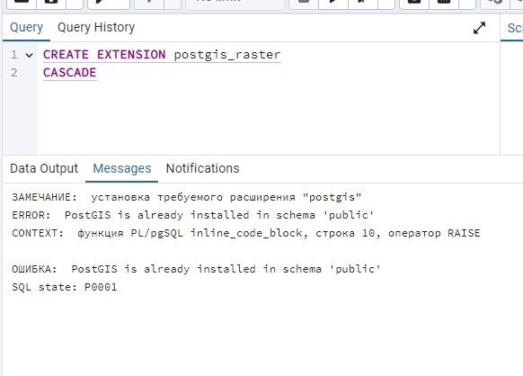

Как я понял, расширение не установлено. Но при этом не дает его установить. Не понимаю в чем дело. Хотя если выполнять CASCADE , то пишет, что установлено.

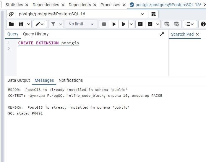

Попробуйте с начала, установите расширение postgis, а потом - postgis_raster:
CREATE EXTENSION postgis;
ALTER TABLE geometry_columns OWNER TO postgres;
ALTER TABLE spatial_ref_sys OWNER TO postgres;
Budjik
Сообщения: 23
Зарегистрирован: 29 мар 2024, 16:33
Re: Импорт растров через Postgis
Сообщение Budjik » 12 июл 2024, 10:19
AlexRomantsov писал(а): ↑
12 июл 2024, 10:16
postgis уже установлен, по крайней мере так пишет.

Да, на чистую базу все установилось. Спасибо. Дальше я создаю новую таблицу, правильно? Создал, но все равно ругается на что то.

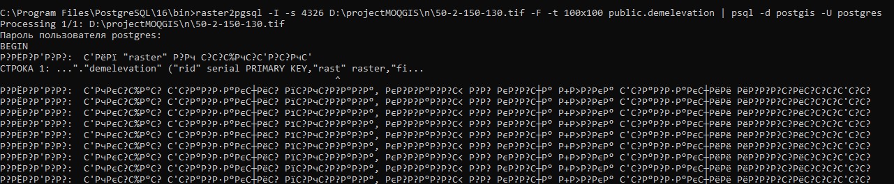

А дальше, я бы загрузил один растр с помощью плагина qgis (он сам создаст таблицу), а потом - утилитой raster2pg в нее же

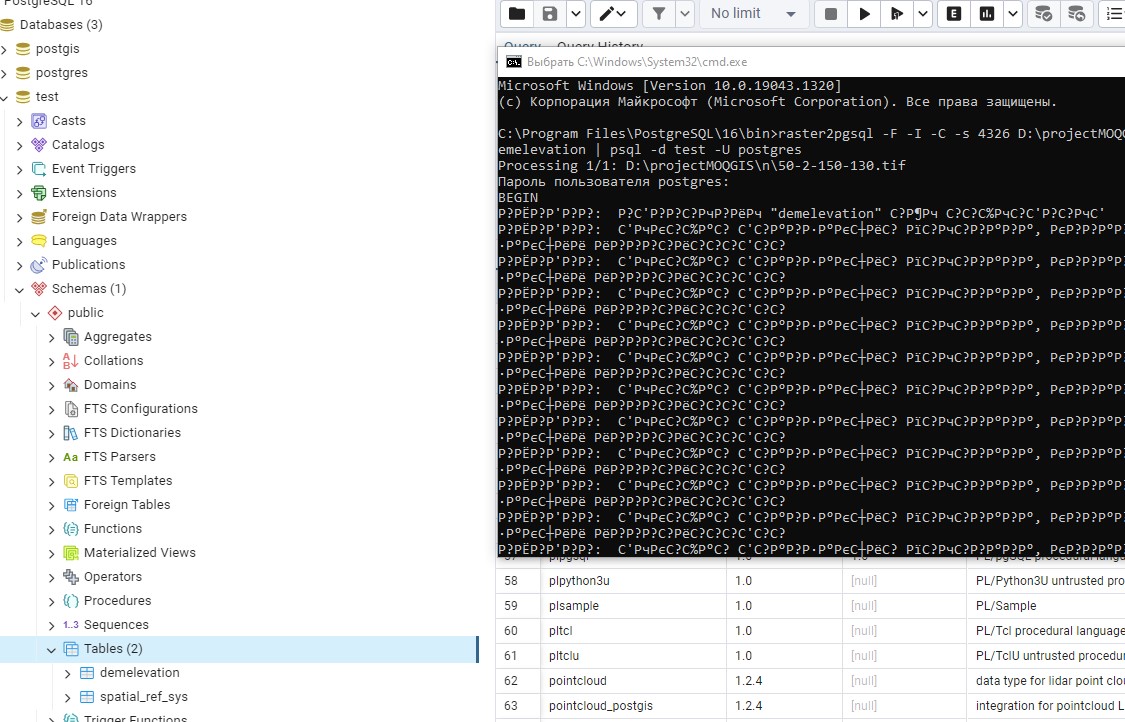

Budjik
Сообщения: 23
Сообщение Budjik » 12 июл 2024, 10:50
12 июл 2024, 10:34

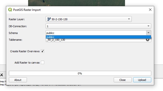

Пишет, что не выбрана схема (в журнале Python при загрузке через модуль Postgis Raster import), но ведь она выбрана.
