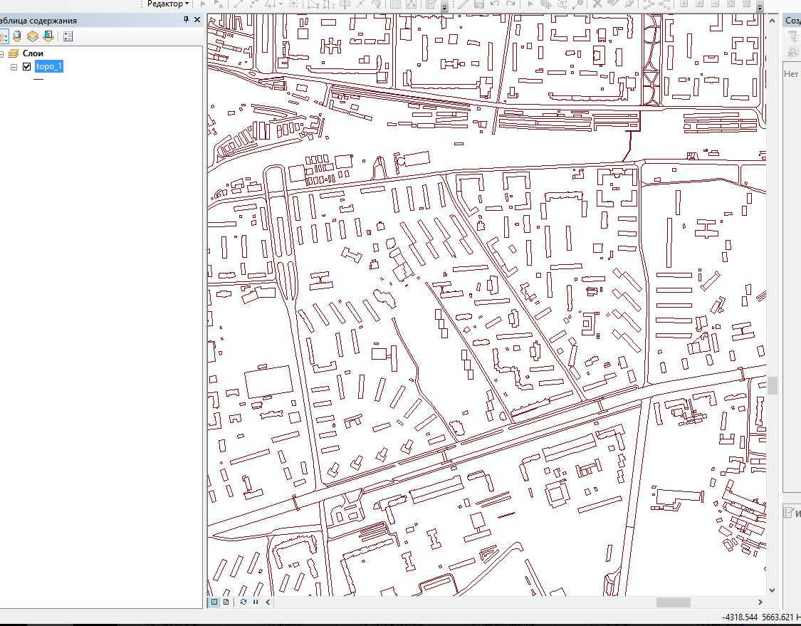

philgood
Сообщения: 4
Зарегистрирован: 23 янв 2022, 19:12
Откуда: Петербург
Re: Задача по оцифровке – нужны ваши мысли
Сообщение philgood » 24 янв 2022, 12:56
Iggi1981 писал(а): ↑
24 янв 2022, 12:52
У меня есть топооснова 2012 года, но она не разделена по слоям. И координаты условные, наверное.
Поделись, пожалуйста, шейпом на почту:
Спойлер
Попробую привязать, посмотреть, что выйдет.

К сожалению, вопрос пока не решён. Попробовал с растром Iggi1981 – за что ему большое спасибо, но точность невысокая, многие территории в центре не покрыты.

philgood, с растром? Я же вектор дал.

Да, пардон, с шейпами. Таганка, например, обведена полигоном, но без полос.
