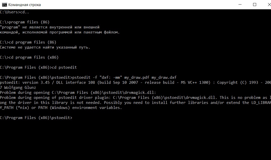

К примеру с чем связана данная ошибка? Я не скачал какое-то дополнение?
Сообщения: 2243
Re: как из Corel в ArcGis??
Сообщение Игорь Белов » 01 мар 2021, 21:54
На странице приложения описаны требования к рабочей среде: Ghostscript и Microsoft Visual C++ Redistributable.
При установке pstoedit не ставьте никаких дополнительных драйверов, не надо.
Обычно я обходился без командной строки, для чего устанавливал программу просмотра, печати, конвертирования файлов PS и PDF gsview. После установки pstoedit в меню gsview появляется пункт [Convert to vector format…]. Нужно выбрать формат dxf. Чертёж будет в дюймах.
Не знаю, будет ли работать gsview у вас. Всегда остаётся командная строка:
"C:\Program Files\pstoedit\pstoedit.exe" -f "dxf: -mm" frag.pdf frag.dxf
Predatorxxx писал(а): ↑
28 фев 2021, 15:11
Вероятно, Вы установили ненужные драйверы, а они требуют дополнительных библиотек. IMHO в данном случае речь идёт об отсутствии в системе ImageMagick.

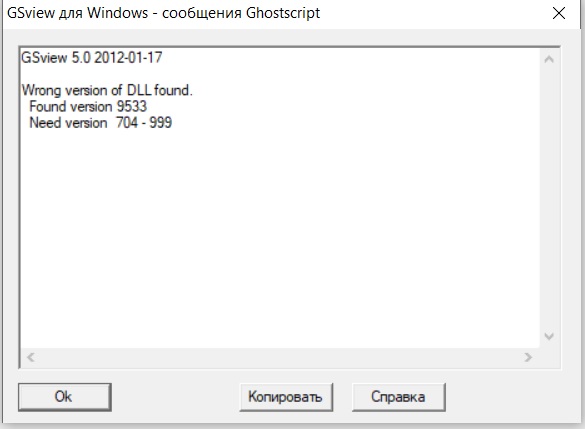

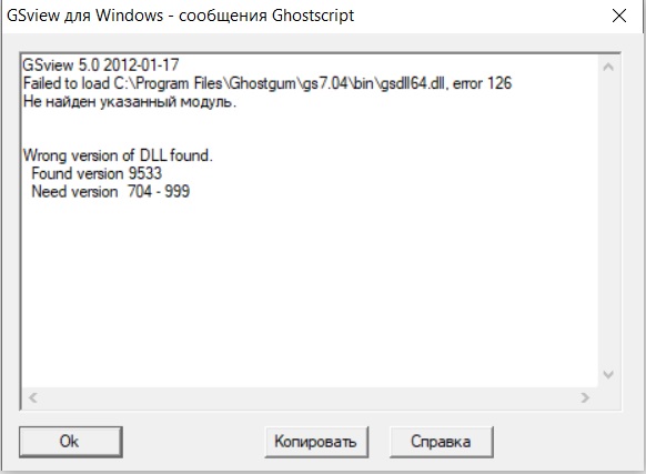

Убил почти сутки на освоение матчасти, а воз и ныне там.
Изучил досконально порядок установки GsView, загрузил все что нужно (и библиотеку Visual C++ и Ghgostcript) - ничего не получается. При попытке открыть pdf файл выскакивает вот такое окошко:
Сначало мне показалось что я не правильно указал путь установки и прописал его как указано на картинке. В итоге получил следующее сообщение:
Я могу ошибаться, но мне кажется что дело в несовместимости библиотек dll от Ghgostcript. Если нужны более старые, то где их взять. И для чего тогда более новые если сам GsView давно не обновляется. В общем не доперло как им пользоваться. Буду признателен за конкретику. Кстати, при открытии программы требуется лицензия. Не в ней ли дело, какие преимущества она дает?

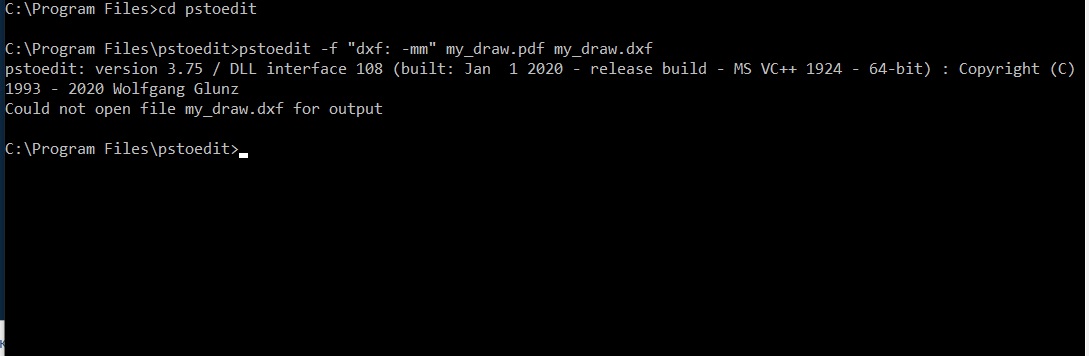

Попробовал установить Pstoedit заново без дополнительных драйверов и, вроде бы, перестал ругаться на отсутствие библиотек. Но вышло вот что:
Лично мне в голову приходят две мысли: либо за что-то все таки надо платить, либо есть ограничения по размеру файла. Мой pdf весит 25 мб.
З.Ы. Я все таки повторю свою просьбу. Если не сложно, быть может вы покажете результат работы этой утилиты в формате до и после. Можно взять свой образец, могу вам скинуть свой .cdr, или даже уже в pdf. Видите в чем дело, за это время я перепробовал море программ и онлайн конвертеров. И ни один из них не показал результат лучше чем если напрямую экспортировать чертежи в DWG/DXF, предварительно подготовив их. Но если Pstoedit прям хорошо справляется с поставленной задачей, то я готов биться до конца :)

Хм. У меня под Windows 7 64-bit сейчас такие версии:
Ghostscript 9.10
GSview 5.0
pstoedit 3.75
В прошлом году я их загрузил с родных сайтов и последовательно установил. Никаких дополнительных настроек не делал, всё работает и так.

Я выложил шейпфайл с Вашим фраментом постом выше. Он сделан так:
  1. Открыл Ваш CDR в CorelDRAW 2019 и экспортировал в PDF.
  2. Конвертировал PDF в DXF:
    [Edit] → [Convert to vector format…]
    Полюбовался.
  3. Конвертировал PDF в DXF в командной строке:
  4. В QGIS импортировал DXF в GeoPackage.
  5. Экспортировал слой из GeoPackage в Shapefile вместе со стилевым файлом.
  6. Заархивировал шейпфайл и прикрепил к предыдущему посту.

Посмотрел, неплох вариант, согласен. Теперь бы разобраться в чем же дело, почему у меня выдает ошибки.
Вы пути не прописываете? Все ставится по умолчанию?
Pstoedit из под командной строки так и ругается, жалуется что невозможно открыть мой dxf. Может быть проблема в синтаксисе, нет?
