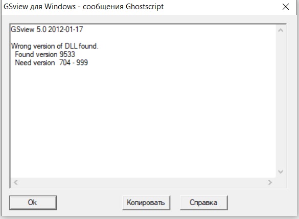

GsView, загрузил все что нужно (и библиотеку Visual C++ и Ghgostcript) - ничего не получается. При попытке открыть pdf файл выскакивает вот такое окошко:
- 1.jpg (40.23 КБ) 8920 просмотров

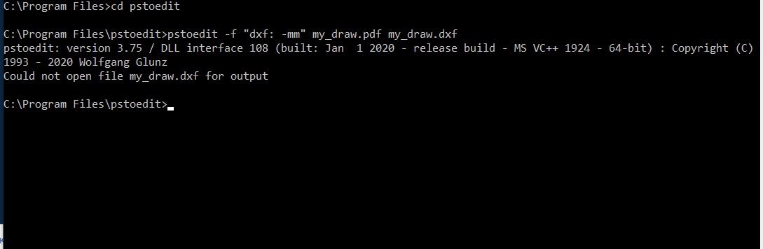

Сначало мне показалось что я не правильно указал путь установки и прописал его как указано на картинке. В итоге получил следующее сообщение:
- 2.jpg (31.65 КБ) 8920 просмотров
Я могу ошибаться, но мне кажется что дело в несовместимости библиотек dll от
Ghgostcript. Если нужны более старые, то где их взять. И для чего тогда более новые если сам
GsView давно не обновляется. В общем не доперло как им пользоваться. Буду признателен за конкретику. Кстати, при открытии программы требуется лицензия. Не в ней ли дело, какие преимущества она дает?

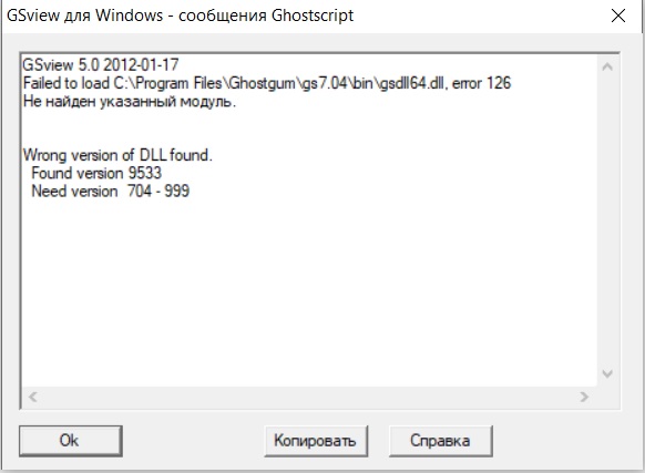

Попробовал установить
Pstoedit заново без дополнительных драйверов и, вроде бы, перестал ругаться на отсутствие библиотек. Но вышло вот что:
- 3.jpg (51.75 КБ) 8920 просмотров
Лично мне в голову приходят две мысли: либо за что-то все таки надо платить, либо есть ограничения по размеру файла. Мой pdf весит 25 мб.
