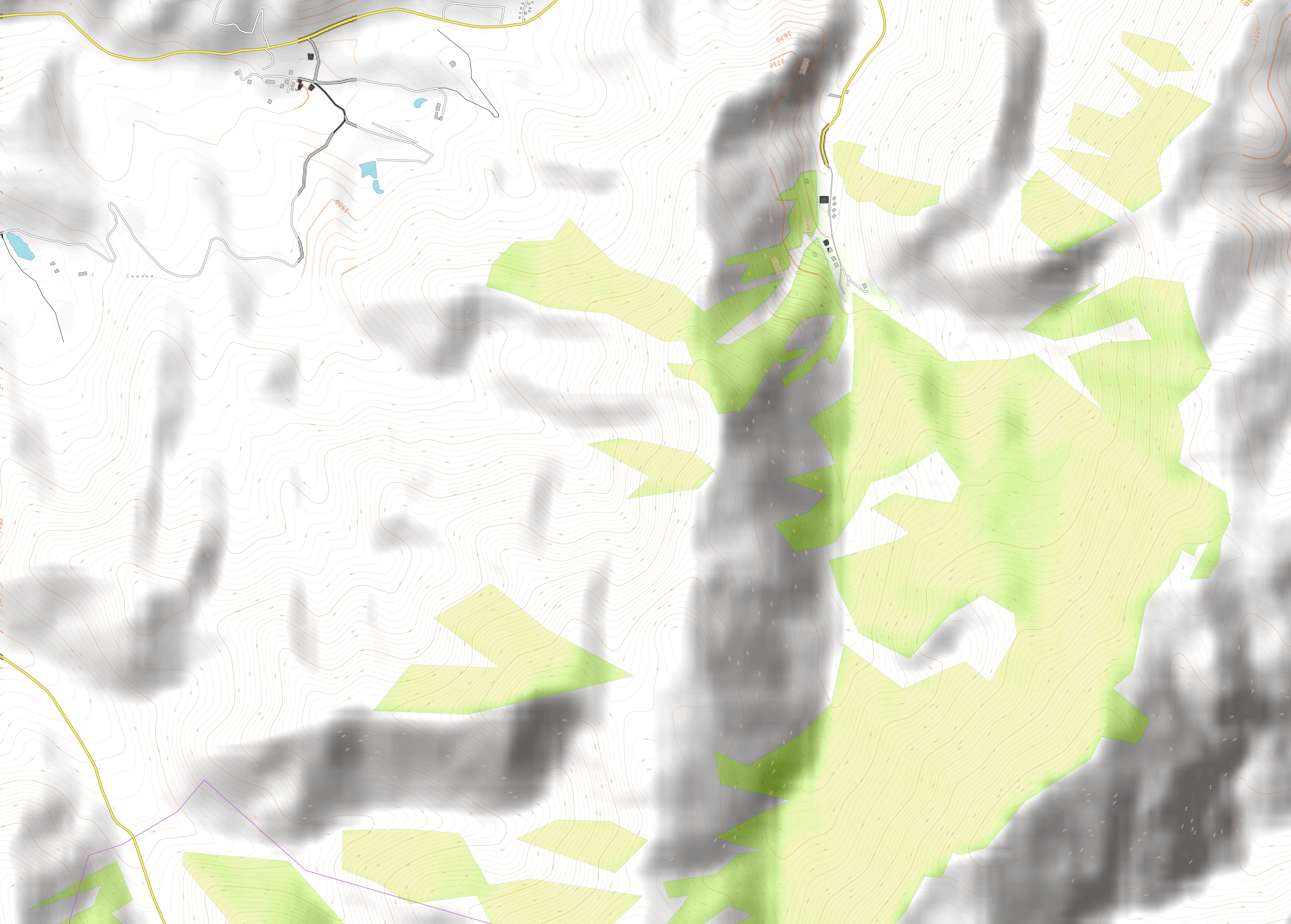

Добрый день!
Помогите, пожалуйста, определиться с наиболее подходящим источником данных о высотности.
Задача следующая. Необходимо было сделать шейп-файл с изолиниями по топографической подложке ArcGIS или по полученному растру. У растра проекция неизвестна, поэтому я его пока не привязывала. Изолинии решила построить по снимкам ASTERили SRTM. Данные искала здесь https://search.earthdata.nasa.gov/ и здесь https://gdex.cr.usgs.gov/gdex/. В первом случае совсем запуталась в названиях большого количества наборов данных, во втором случае снимки скачала, изолинии построила, но они не совсем бьются с подложкой (как и друг с другом). Как понять, по каким снимкам будет правильнее строить изолинии? Или что было взято за основу приложенного растра?
- Almaty-z18_clip.jpg (4.29 МБ) 7136 просмотров
Territory_shp.zip- (3.72 КБ) 389 скачиваний

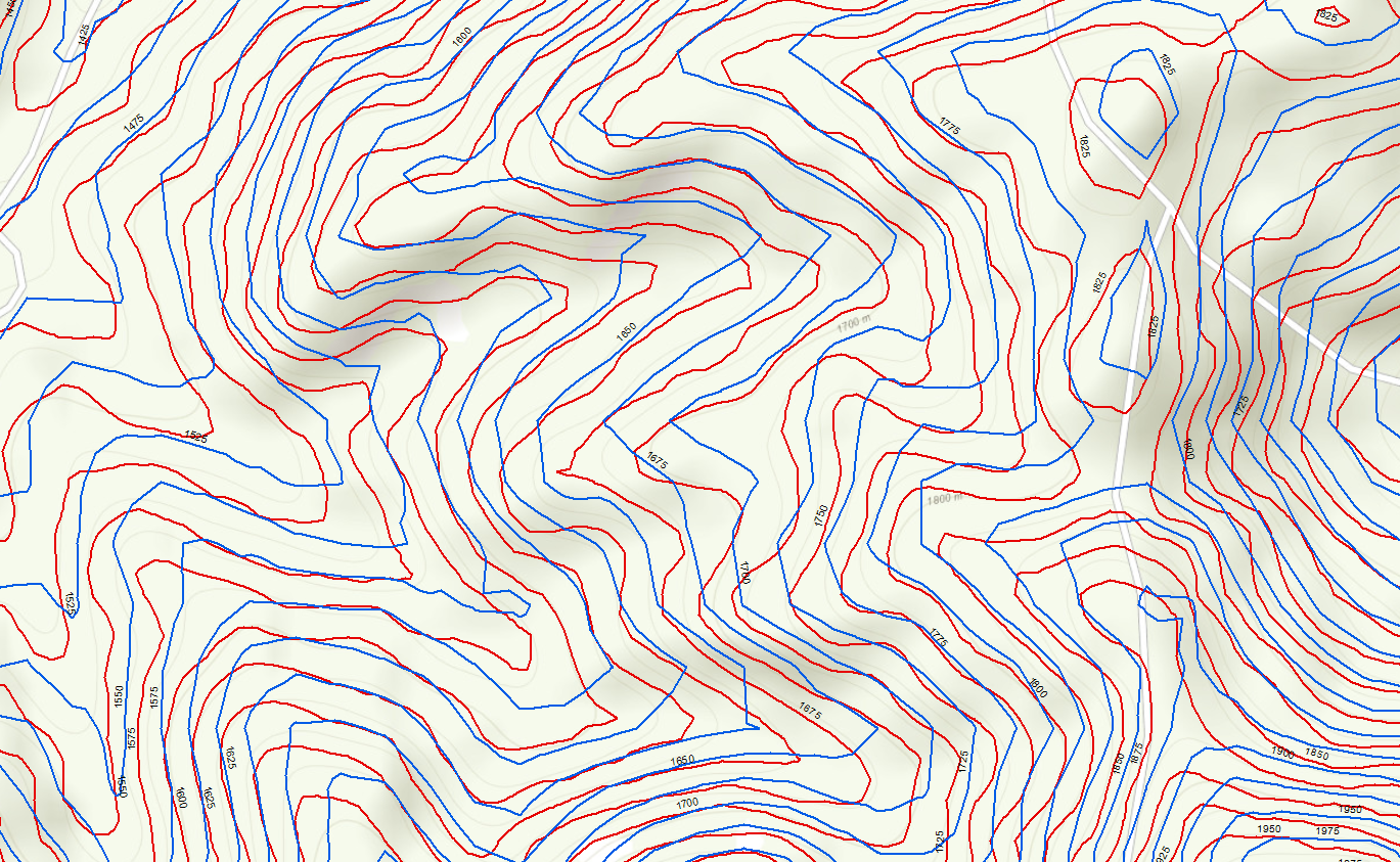

У меня такой еще вопрос - почему такая разница в получившихся изолиниях? Проекция вроде одна. Первый слой (красный) сделан по SRTM отсюда https://gdex.cr.usgs.gov/gdex/, второй по SRTM из ссылки на гис-лабе.

Re: Получение данных высот
Какой конкретно слой был взят оттуда? Какие именно манипуляции проводились с обоими растрами?amnesiac писал(а): ↑23 май 2018, 16:22Первый слой (красный) сделан по SRTM отсюда https://gdex.cr.usgs.gov/gdex/

Идея в точности повторить изогипсы с ArcGIS Online Topo утопична по своей природе, так как надо будет угадать, какие именно фильтры с какими именно характеристиками были там применены. Да, и источник данных надо угадать сначала.

У растров явно виден сдвиг. Обычно это разные глобусы или проекции.

Про утопичность согласна)) Но довольно часто источники данных как раз такие) Правда при ближайшем рассмотрении я поняла, что выданный мне растр сделан на базе OSM, проекция наверное веб меркатор.
А снимки я качала отсюда https://gdex.cr.usgs.gov/gdex/, выбирала NGA SRTM “Finished”, 1 arcsec в формате geotiff
Потом изолинии делались штатными средствами AG (я решила, что на своей подложке они их делали по своим алгоритмам)
