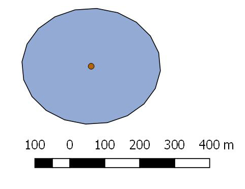

Однако, как мне кажется, окружность получается не идеальная.
Впрочем, если наращивать параметр "Segment to Approximate", то итогом, наверное, и выходит нормальная окружность. Вот когда этот параметр = 5 (видно, что это многогранник, а не окружность)
Хотя для моего случая такой точности достаточно.
