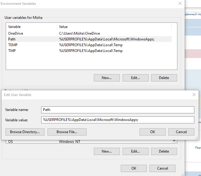

самое простое - найти этот файл и указать путь к нему
подозреваю, что не выполнен п.2
2. Добавьте новую директорию в системную переменную path
xtxskif
Сообщения: 455
Репутация: -5
Откуда: Lviv
Re: osm2pgsql. Помощь
Сообщение xtxskif » 31 май 2017, 12:04
в строке "Variable Value" нужно указать расположение osm2pgsql.exe послу " ; " или заменить все что написано в строке "Variable Value" строкой типа "E:\Instal\osm2pgsql-bin"

xtxskif
Сообщения: 455
Репутация: -5
Откуда: Lviv
Сообщение xtxskif » 31 май 2017, 12:09
в строке "Variable Value" нужно указать расположение osm2pgsql.exe послу " ; " или заменить все что написано в строке "Variable Value" строкой типа "E:\Instal\osm2pgsql-bin"??
