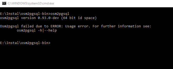

Re: osm2pgsql. Помощь
Сообщение xtxskif » 31 май 2017, 10:27
вот что имею

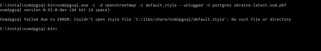

Сообщение xtxskif » 31 май 2017, 11:24
подскажыте что делаю не так.
и где должен быть расположен файл ОСМ, в той же папке что и osm2pgsql?

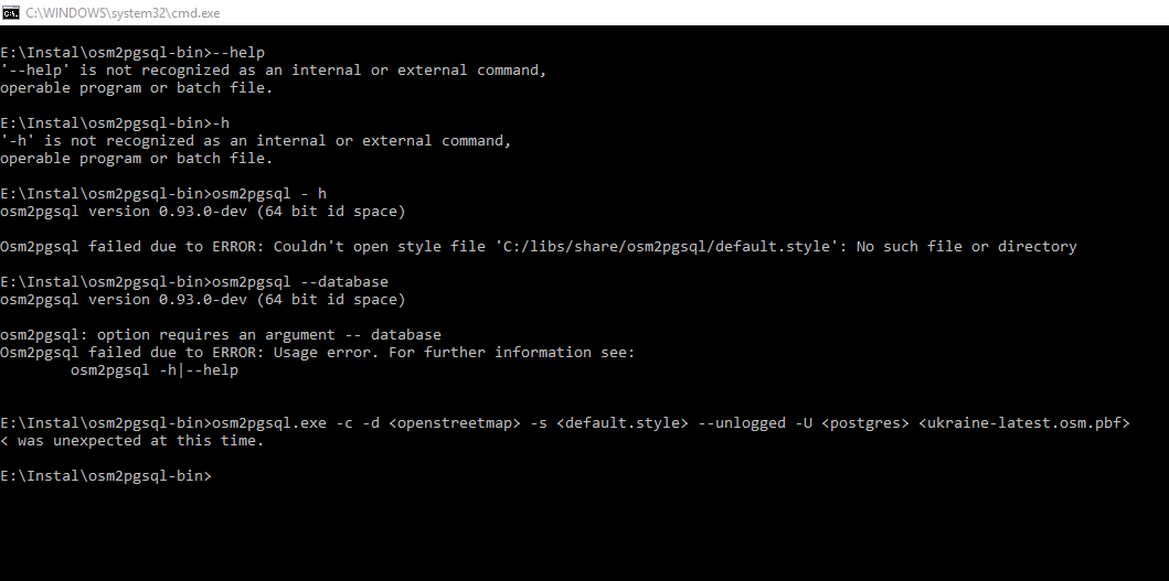

Сообщение xtxskif » 31 май 2017, 11:48
без знаков <> имею результат как на картинке.
сейчас пробую разобраться как добавить новую директорию в системную переменную path
