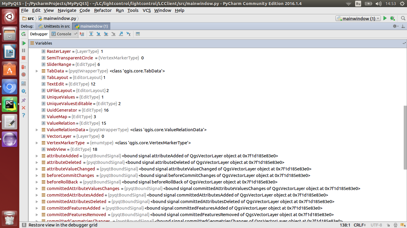

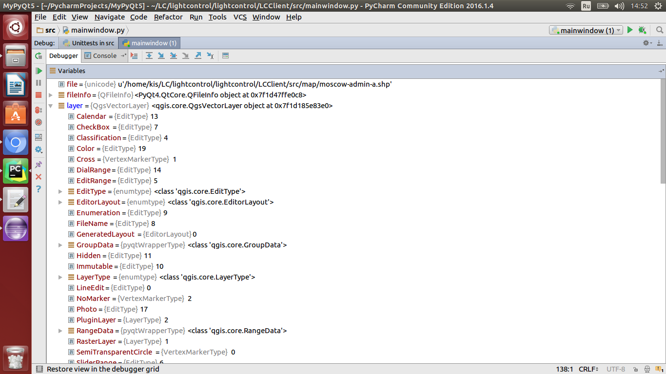

Посмотрел под отладкой, слои вроде загружаются, но меня смутило что
RasterLayer = 1
VectorLayer = 0
А я ведь открываю векторные слои.... что не так, подскажите пожалуйста...
Это значение переменной layer.
