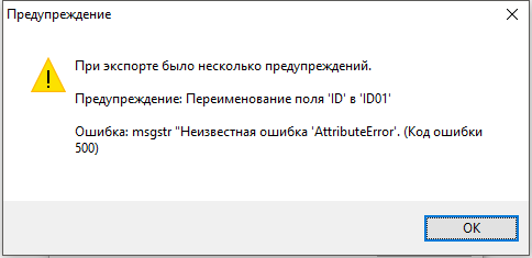

Создаю в NextGIS QGIS (16.1.139) шейп-файл с сеткой (GRID)
и как путная Маша хочу его задеплоить на NextGIS WEB
пробую и через NextGIS QGIS и через nextgismanager
ругается
для манагера скрин,
если через NEXTGIS QGIS деплоить проект, то
2016-07-06T11:11:41 2 Error in unknown operation
{"exception": "ValidationError", "message": "\u041d\u0435\u0434\u043e\u043f\u0443\u0441\u0442\u0438\u043c\u043e\u0435 \u0438\u043c\u044f \u043f\u043e\u043b\u044f: 'ID'. \u0423\u0434\u0430\u043b\u0438\u0442\u0435 \u0438\u043b\u0438 \u043f\u0435\u0440\u0435\u0438\u043c\u0435\u043d\u0443\u0439\u0442\u0435 \u0435\u0433\u043e.", "attr": "source", "serializer": "vector_layer"}
Error on shp upload
Скриншот 2016-07-06 11.07.13.png (7.04 КБ) 6247 просмотров

я попробовал загрузить GRID с помощью NextGIS Connect, мне черным по белому написали
Field name is forbidden: 'ID'. Please remove or rename it.", "attr": "source", "serializer": "vector_layer"
я убрал это поле и все загрузилось
http://maxim.nextgis.com/resource/179/display
не используйте Manager, он сейчас полностью переделывается и поддерживать нам пока нет смысла

Максим, а вот мне такого не написало %( Вот вам на заметку -- всё таки причесать внутренности, чтобы созданное в рамках вашего же pipeline могло спокойно внутри этого же pipeline путешествовать? или там какие-то принципиальные вещи? просто реально удалять столбец как-то дико. Обьяснимо, но дико.

1. NEXTGISWEB развёрнут на собственном сервисе. Ставился буква в букву в соответствии с документацией (я так понял, что там если начать умничать, то вообще может ничего не завестись)
2. Я беру shp файл, сформированный NextGIS QGIS (16.1.139) шейп-файл с сеткой (GRID).
Через nextgismanager пыиаюсь разместить его на созданной сервере.
Получаю результат, как описан выше.
Когда пытаюсь разместить проект, содержащий один этот файл через NextGIS Connect -- так же получаю отрицательный резлуьтат (все логи выше приведены).
Приношу извинения, что сразу не указал, что деплой идёт НЕ на nextgis.com
Локальная система:
VM Ubuntu 14.04.3 (после установки сразу делался apt-get update upgrade). После чего пошангово выполнялись все инструкции документации (в т.ч. и по интенализации).
nextgis_connect
Установленная версия: 0.5.0 (путь установки: c:\NEXTGI~1\apps\qgis\.\python\plugins\nextgis_connect)
Сообщения: 9130
Re: проблема с деплоем слоя в NextGIS WEB
Сообщение Максим Дубинин » 07 июл 2016, 17:56
ну вот все и ясно, старая версия коннекта, обновитесь из оф. репозитория не забыв указать галку "экспериментальные"
