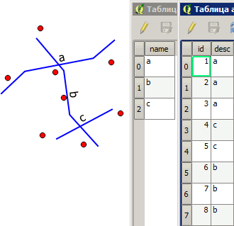

Сообщения: 2243
Re: MapInfo. Функция Snap
Сообщение Игорь Белов » 10 июн 2016, 13:17
Пусть в таблице линий поле "name" содержит уникальные имена 'a', 'b', 'c', а в таблице точек поле "desc" содержит соответствующие значения 'a', 'b' или 'c':

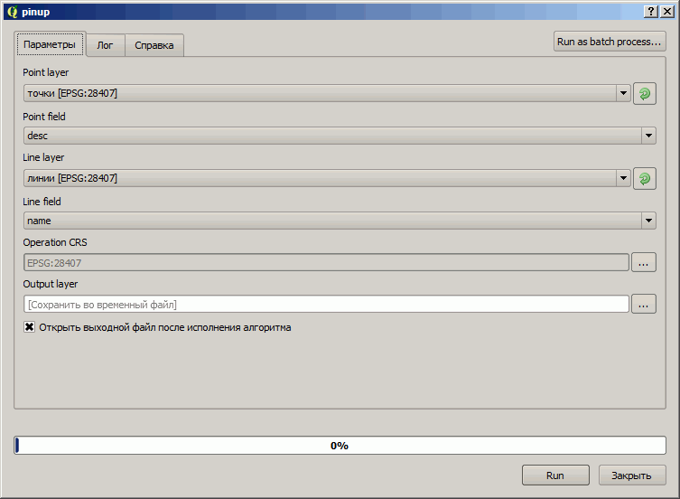

В диалоге указываем эти поля:
Обратите внимание на выбор координатной системы для вычислений и результатов.

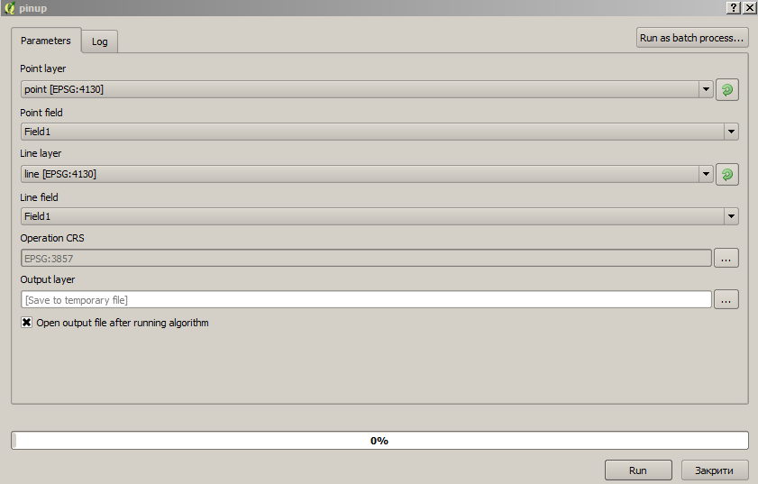

Сообщения: 2243
Сообщение Игорь Белов » 10 июн 2016, 14:42
Прошу потестировать новую версию для QGIS, перезалитую здесь. Добавлен флажок "Ignore fields". Если его поднять, точка сносится на ближайшую линию.
