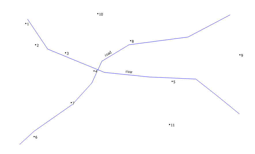

Привет всем. Помогите разобраться с новой задачей. На рисунке видно что точки находятся не на линиях. Как автоматически поместить эти точки на линии? Слышал что это можно сделать с помощью функции Snap. Но как именно это сделать я не знаю.
Если можно получить необходимый результат каким-то иным образом, буду рад узнать.
Заранее спасибо
Заранее спасибо
- 8877.png (12.06 КБ) 9336 просмотров

А не проще построить новые линии по точкам?

можно и так сделать, но как тогда бить если этих точек очень много?
В данном случае интересует как точки поместить на линии.
Спасибо
Спасибо

А вы уверенны, что автоматический алгоритм поместит точки 9,10 и 11 на правильные линии и в правильные места?!
Куда вообще должны быть помещены точки на линии? В узлы или перпендикулярно?

Не уверен. Но жду что кто то подскажет вариант решения данной задачи.
На вопрос "куда должны быть помещены точки на линии? В узлы, к ближайшей или перпендикулярно?".
давайте рассмотрим все варианты.

В любом случае это нетривиальная задача. Вряд ли вам кто-то предложит решение.

для решения данной задачи есть функция SNAP, но я не знаю как ее использовать. Думаю кто то уже стыкался с подобной проблемой и знает как она решается.

Есть такая утилита, писал на мапбейсике. Выделяешь одну полилинию, указываешь на таблицу с точками и поле, куда писать продольную координату (т. е. длину от начала линии). Получаешь точки на линии.
Под QGIS написал более осмысленный алгоритм. Указываешь слой линий, поле идентификатора, слой точек, поле, содержащее идентификаторы линий. На выходе слой точек, лежащих на соответствующих линиях. В выходной таблице все поля из входной плюс продольная и поперечная координаты (длина вдоль линии от начала и расстояние от линии со знаком соответственно).

ErnieBoyd, но тогда точки нужно как минимум классифицировать.
Судя по разбросу точек на картинке, это трудно сделать автоматически (например по буферу) и куда отнести 4 точку если она одинаково (в рамках заданного расстояния, например) подходит и к одной и ко второй линии.

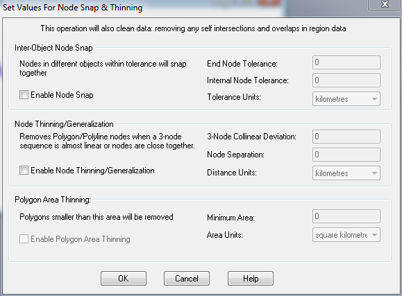

в MapInfo есть функция Snap. на рисунке скрин окна данной функции
- рррр.png (25.31 КБ) 9243 просмотра
- ANAT01
- Сообщения: 196
- Зарегистрирован: 18 апр 2012, 14:41
- Репутация: 57
Re: MapInfo. Функция Snap
Это диалоговое окно к функции которую я привел выше. Читайте что оно делает внимательнее. Оно вам в вашей задаче никак не поможет. Вам нужно то, что описывает ErnieBoyd
упячка11111адинадинадин!!!!11

но точки - это одна таблица, а линии - другая. Как быть?

Сказал "А", говорю "Б".
- pinup-src.zip — читайте до просветления
- pinup.mbx.zip — готовый к использованию модуль
Выделяете линию из одного слоя, указываете на другой слой с точками, который должен содержать хотя бы одну колонку числового типа. Если поднят флажок "Explicit", в косметическом слое создаются точки на линии. В указанное числовое поле таблицы точек всегда пишется продольная координата.xtxskif писал(а):но точки - это одна таблица, а линии - другая. Как быть?
А как же иначе? Цель разумной деятельности вообще и в ГИС в частности — уменьшение энтропии. От хаоса к орднунгу!ANAT01 писал(а):но тогда точки нужно как минимум классифицировать
pinup-src.zip- исходники
- (4.04 КБ) 256 скачиваний
pinup.mbx.zip- исполняемый модуль
- (3.92 КБ) 265 скачиваний

а если линий много, программа видает сообщение чтобы выбрать 1 линию, но мне нужно поместить точки на все линии. В ситуции где точка находиться между 2-мя линиями точка должна быть помещена на линию к которой она находиться ближе.
