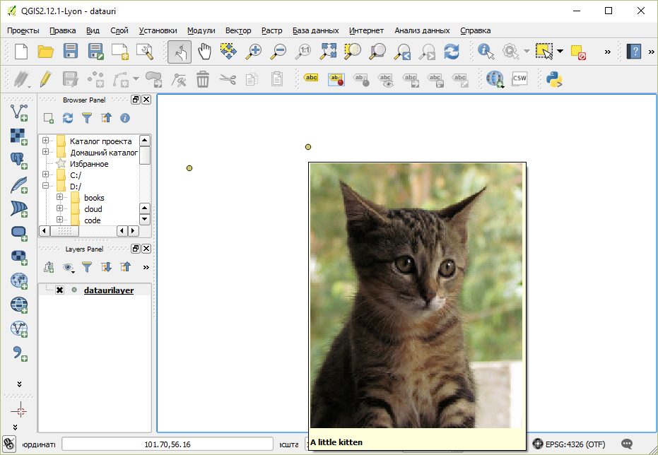

Ещё можно извратиться, сконвертировав изображения в data: URI. Набросал крошечный пример во вложении:
datauridb.zip
БД SpatiaLite и проект QGIS
(381.96 КБ) 281 скачивание
Чтобы увидеть картинки при наведении курсора на точку, выделите слой и включите инструмент всплывающих подсказок. Конвертировал первым попавшимся онлайн-конвертером, подсказку настроил в свойствах слоя (добавил пару HTML-тэгов для показа значений полей).
Чтобы QGIS в форме ввода позволил вставлять в поле длинные значения, в свойствах нужно поставить галочку "многострочный" для этого поля.
Скриншот
Re: Добавление jpeg в атрибутивные данные векторного слоя
Сообщение Александр Мурый » 20 янв 2016, 14:44
Отличный метод, о котором лично я не подозревал.
Может, стоит написать краткую заметку, чтобы не затерялось на форуме?

Александр Мурый писал(а):Может, стоит написать краткую заметку, чтобы не затерялось на форуме?
Написать можно, хотя мне самому кажется костылём, но пригодиться может, и не только в QGIS. Напишу.
trir писал(а):Закодированные таким образом в Base64 данные примерно на 33 % больше по размеру, чем их бинарный эквивалент.
Да, это, пожалуй, главный недостаток.
