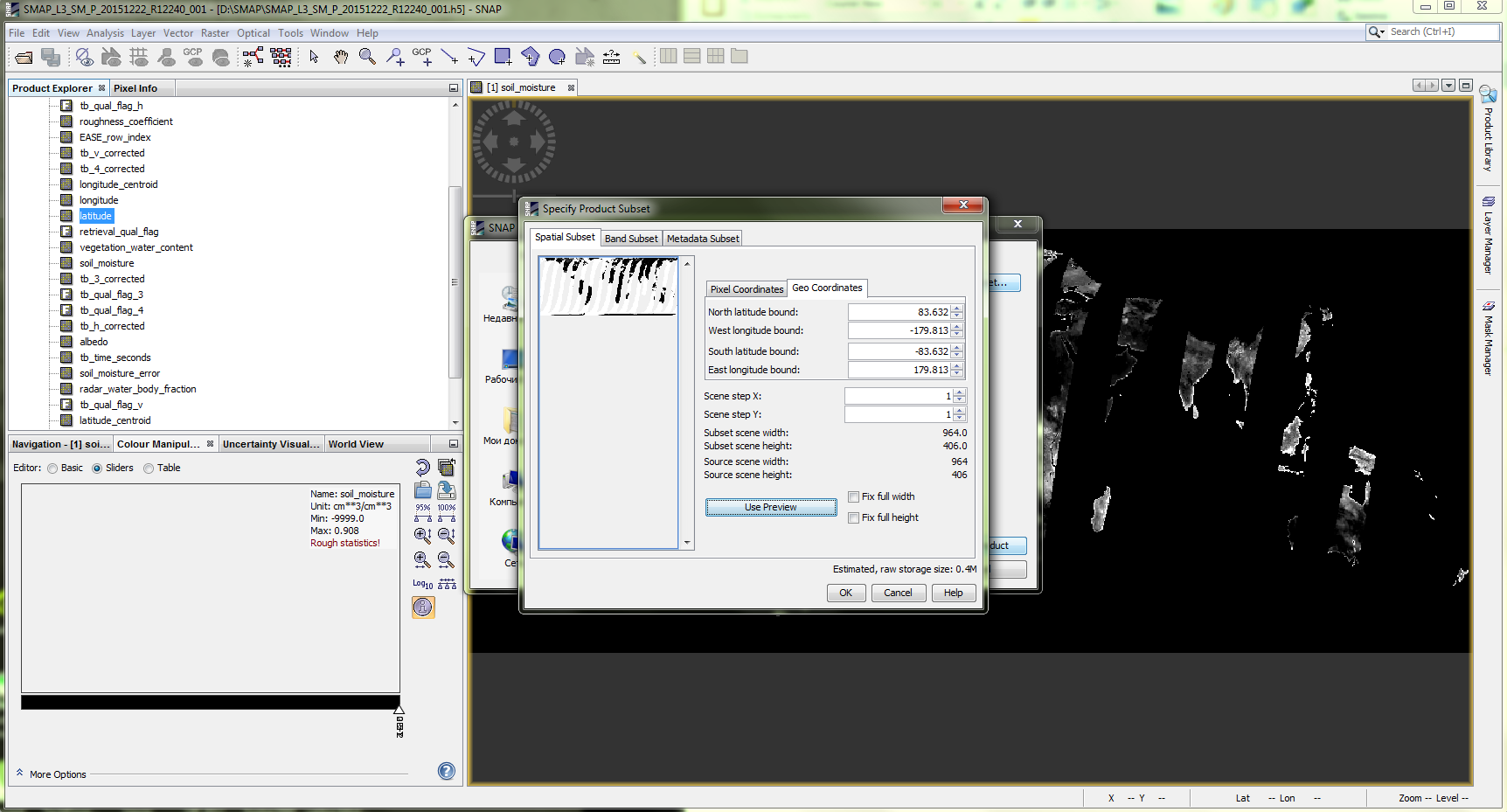

SNAP Toolbox (тот, что для Sentinel) позволяет корректно считывать данные SMAP. И даже даёт возможность сохранять в формате geotiff. Но растр, по каким-то причинам получается вытянутый по вертикали в размерности 32float, хотя там значение от 0 до 1.

У меня при экспорте в GeoTIFF получается почему то 16087*25708*2 - два слоя растра
а в программе SNAP я вижу 4 слоя растра
Как то нужно специально указывать чтобы сделать экспорт четырех слоев ?

У меня всегда создаётся 3х-канальный .tif, в котором: широта, долгота и параметр в отдельных каналах. Хотя при экспорте, в Band Subset я оставляю только soil moisture.

что такое "параметр в отдельных каналах" ?
Несколько каналов ?
Или один ? и там только soil moisture ?
