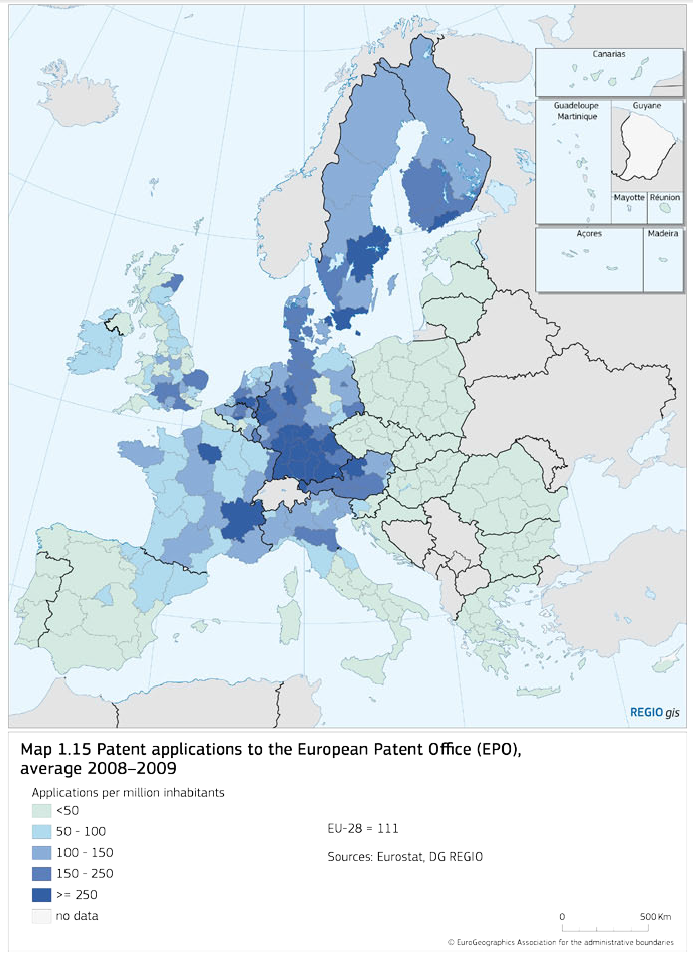

пишу к вам с вопросом, может кто-то сможет подсказать. Для моей дипломной работы мне необходимо представить данные на карте по субъектам. Критерий: количество патентов выданных на территории, и я хотела бы представить так, чтобы регионы где патентов выдается больше всего были выделены темным цветом, меньше - более светлым. Подскажите пожалуйста, как это осуществить в GIS? Для примера, выкладываю картинку подобной карты стран Европы.

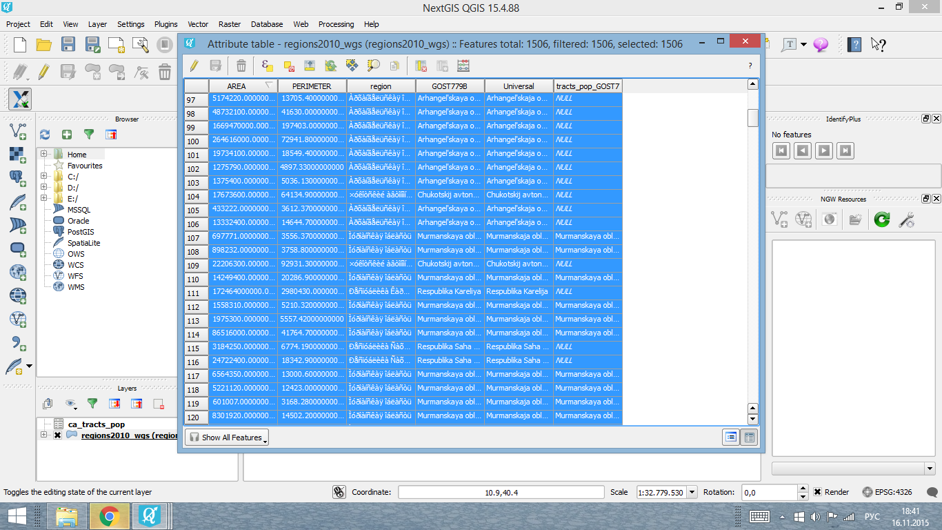

Спасибо! Однако объединить слой с таблицей не получилось, я использую слой regions2010_wgs для границ РФ в формате Shape, таблицу сделала по регионам с данными по патентам, связь использовала через названия регионов. В результате вышло вот что:
примечание: да данные есть не по всем регионам, но связь создалась. Проблема только в том, что он не загрузил цифры, количество выданных патентов по регионам, а эта информация мне и была нужна для отражения на карте....
Надеюсь на вашу помощь....

Проблема решена, некоторые названия регионов не совпадали, путем редактирования все решилось =)

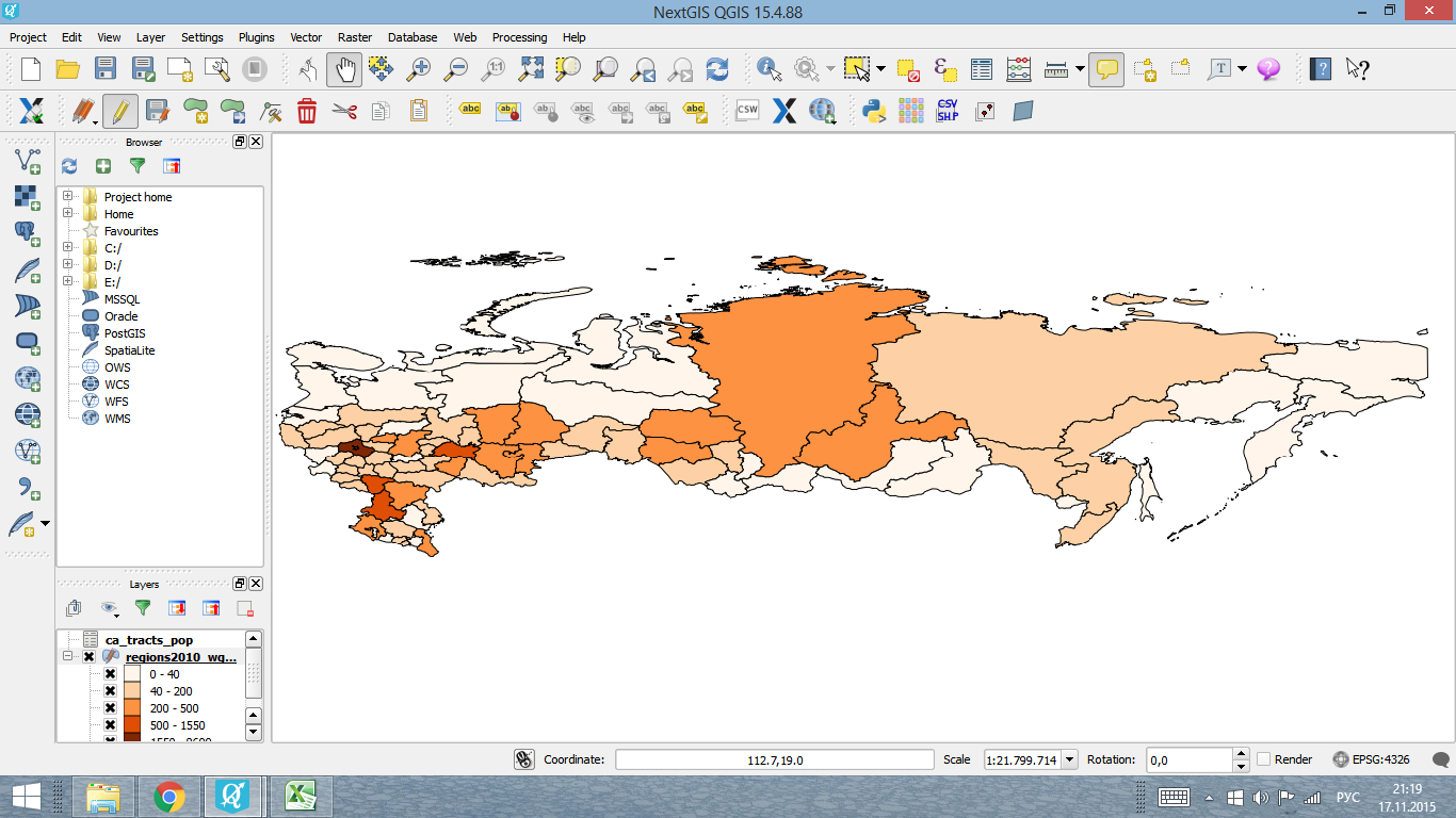

Сообщение daniponchik » 17 ноя 2015, 23:14

Еще один вопрос: возможно ли как-то изменять размер шейп файла? Карта с границами субъектов, которую я скачала, уж больно широкая и узкая, хотелось бы ее как-то покрупнее сделать и не такой широкой.... Может кто-нибудь подсказать, как это можно сделать?
Re: Представление данных на карте РФ по субъектам
Сообщение Максим Дубинин » 17 ноя 2015, 23:38

Огромное спасибо! Получилось используя проекцию Europe Alber Equal Area Conic. Еще как вариант можно и Europe Lambert Conformal Conic использовать.
