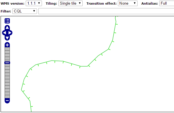

Спасибо. С WKT - там нет нужного варианта, к сожалению. С SVG - не пробовала, а надо бы. Проблему решила создав test2.png и использовав следующий sld:
<sld:LineSymbolizer>
<sld:Stroke>
<GraphicStroke><Graphic>
<ExternalGraphic>
<OnlineResource xmlns:xlink="http://www.w3.org/1999/xlink" xlink:type="simple" xlink:href="http:.../icons/26/view"/>
<Format>image/png</Format>
</ExternalGraphic>
<Mark/>
<Size>30.0</Size>
</Graphic>
</GraphicStroke>
</sld:Stroke>
</sld:LineSymbolizer>
<sld:Rule>
<LineSymbolizer>
<Stroke>
<CssParameter name="stroke">#32CD32</CssParameter>
<CssParameter name="stroke-width">1</CssParameter>
</Stroke>
</LineSymbolizer>
</sld:Rule>
- rezultat.png (13.1 КБ) 9714 просмотров
