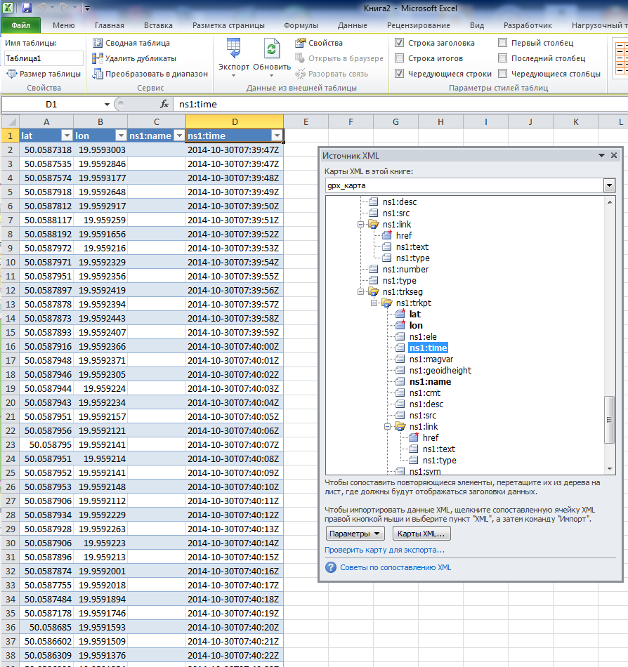

Re: GPS Garmin Как извлечь координаты точек в виде таблицы?
- scr5.png (171.4 КБ) 11295 просмотров

Да, любой XML можно попытаться открыть в Excel, при этом велика вероятность, что его собственное представление о том, что должно получиться, будет на столько отличаться от искомого, что время на то, чтобы его заставить это сделать правильно, будет несравнимо больше, чем при использовании предназначенных для этого инструментов. Особенно, в ситуации, когда элементы XML-файла имеют разнородную структуру (скажем, несколько треков + путевые точки).

нет никакого представления, есть окно "Источник XML" - из него накидываем поля и получаем какую угодно таблицу!его собственное представление о том

Excel в последних версиях перестал самостоятельно пытаться превратить все в таблицу и теперь разрешает импорт XML только при ручном выборе элементов?

У меня открывалось, но без имен и номеров точек. Без этого польза открытия снижалась до минимума.trir писал(а):Любой XML можно открыть в Excel'е

у меня всё открывалось как надо
