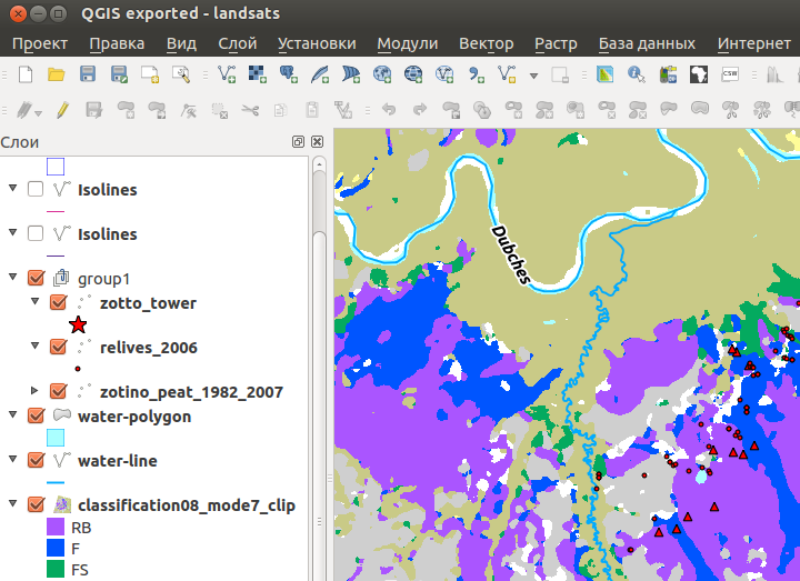

А зачем?zimmer писал(а):как сделать так чтобы легенда отображалась в самом проекте на выбраном растровом слое?
В проект легенду вставить нельзя, он нужен для управления свойствами слоев. Заменой легенды в проекте служит окно менеджера слоев, где для каждого слоя будет отображаться символика (см. приложение).
Макет как раз и расчитан, чтобы скомпоновать карту с необходимыми вам слоями для печати, легендой, рамкой, градусными сетками и др. элементами. Т.е. то, что вам нужно делается в макете.
