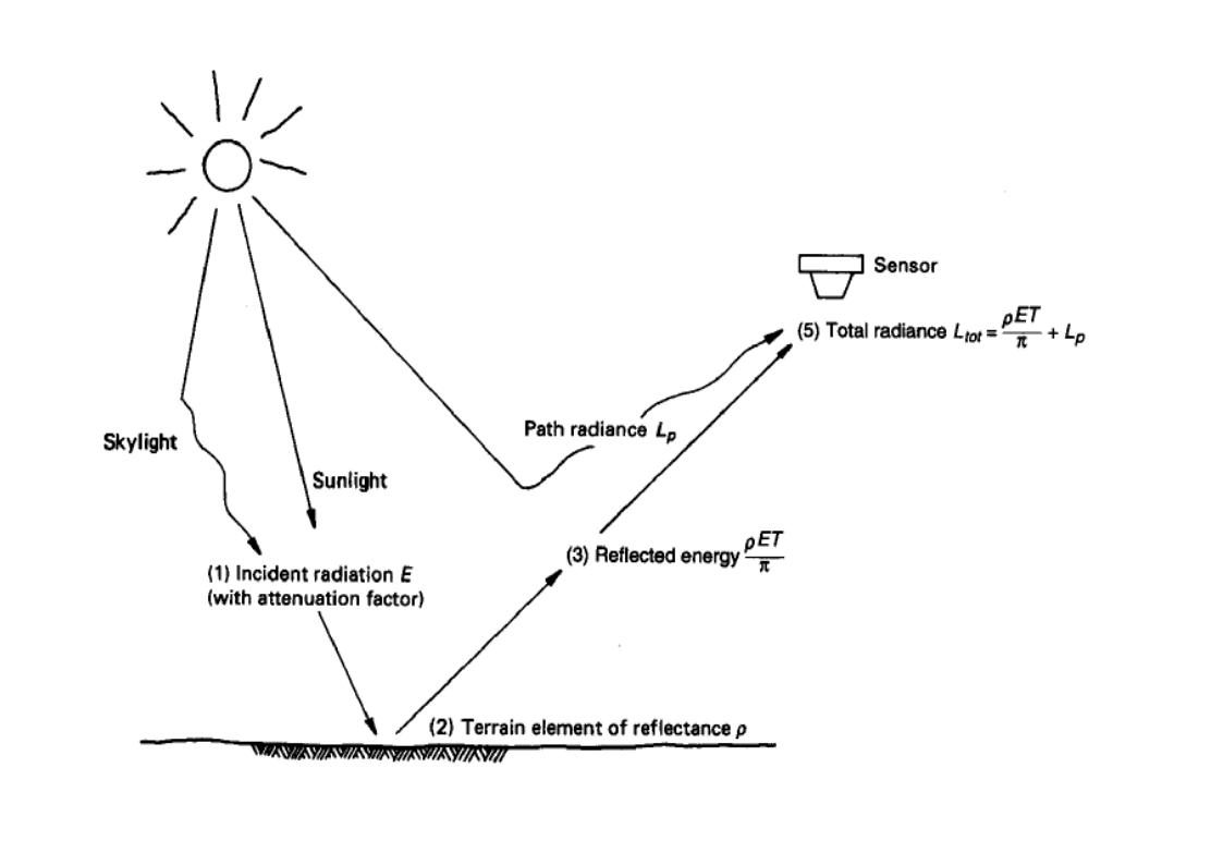

Не совсем так. Это солнечное рассеяное излучение, отражённое от самой атмосферы, а не от объекта на земле.
Untitled 3.jpg (31.31 КБ) 6281 просмотр
