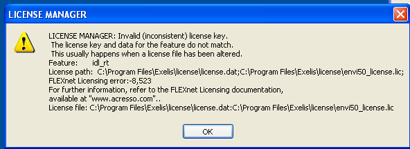

baranov
- Сообщения: 53
- Зарегистрирован: 24 апр 2012, 09:24
- Репутация: 1
Re: вопросы по ENVI
Подскажите кто сталкивался с данной проблемой?baranov писал(а):Добрый день! Установил ENVI 5.0, вместе с файлом "..exe" шла лицензия, но она почему то не воспринимается! Подскажите как поступить может я, что то не так делаю?

Re: вопросы по ENVI
Обратитесь в службу поддержки, у Вас же лицензионный софт?
Чтобы не быть злым, из-за типа лицензии эта проблема, stand alone через RDP не запускается, ну не хочет и все.типы лицензий
