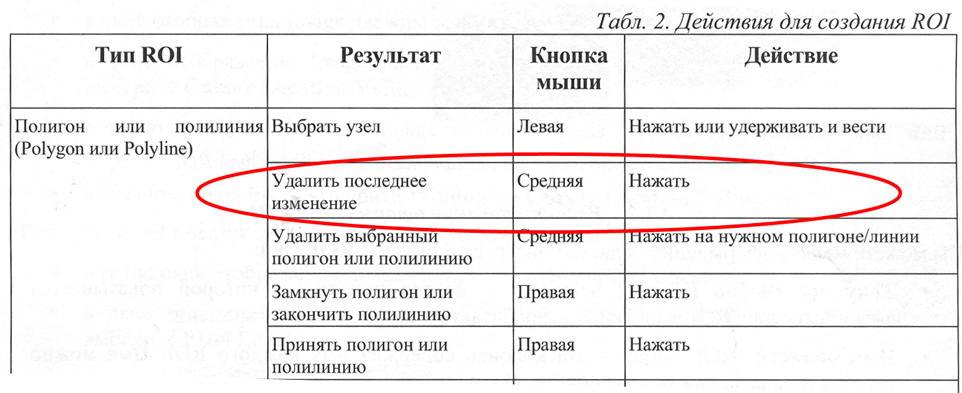

Сообщение baranov » 27 июн 2012, 10:34
Доброе время суток! Не работает колесик мыши при удалении последнего действия при построении ROI в ENVI.Помогите пожалуйста, как настроить мышь?

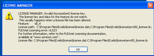

Сообщение baranov » 02 июл 2013, 13:46
Добрый день! Установил ENVI 5.0, вместе с файлом "..exe" шла лицензия, но она почему то не воспринимается! Подскажите как поступить может я, что то не так делаю?? Принскрин ошибки прилагаю ниже! И еще вопрос может кто подскажет, где взять библиотеки для обработки Landsat 8 в ENVI 4.5 или ENVI 4.7 или только надо устанавливать ENVI 5.0 SP3???
