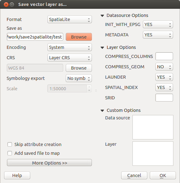

Может кто-нибудь еще попробовать на мастере, у меня конвертация посредством Save as в Spatialite прилагаемого шейп-файла занимает больше часа.
В комстроке:
ogr2ogr -f SQLite testspatialite.sqlite geocoded.shp  -dsco SPATIALITE=YES
несколько секунд
GDAL 1.9.2
NextGIS QGIS 1.9 1fce8a3 (сборка от 2 мая)
Закину в трекер если подтвердится.
