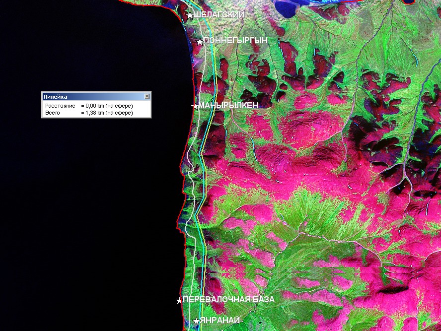

Приведенная картинка не дает возможности оценить размер погрешности. Но на вид она выглядит так, как бывает, когда в каком-то источнике прописывают WGS84 вместо эллипсоида Красовского или наоброт.

Boris спасибо что откликнулись. Ошибки возможны всюду .
Может быть в GNS?
И так на картинке представленной ниже:
Чукотский автономный округ
Шелагский
Lat 70,08055600
Long 170,58861100
МЕЙНЕРЫЛЬКАЙ
Lat 70,03333300
Long 170,58333300
Тайл мозаики Landsat N-58-70_lr_2000.tif взят отсюда
"Получение данных Landsat/ETM+ 2000 года в виде мозаик"
Зеленым цветом - region_gislab
Точечный слой - GNS
Красная полилиния - тайл cd27e из источника Prototype Global Shoreline Data(PGS)
Голубой - импортированный мной слой границ VMAP0 из формата VPF.
Серый - импортированный мной слой границ VMAP1 из формата VPF.
Импорт описан ранее здесь.
"Импорт данных VMap1 с помощью Mapinfo"
Как видно из рисунка PGS и Landsat практически совпадают.
Разница между Landsat и region_gislab составляет 1000 -1500 метров.
Что для масштаба VMAP0 1:1000000 возможно.
Удивляет что вариант VMAP0, полученный мной из первоисточника
http://geoengine.nga.mil/geospatial/SW_ ... _roam.html
отличается от region_gislab на 140 метров.
Выводы по береговой я пока для себя сделал такие: PGS – как источник хорош, но избыточен.
Остальные источники береговой линии имеют большую погрешность. Начал делать свою береговую линию по Landsat.
