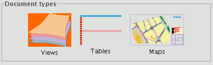

Все действия в gvSIG осуществляются в одном проекте, который состоит из различных документов. В gvSIG есть три типа документов: views, tables и maps.
Views: документы, в которых осуществляется работа с графическими данными.
Tables: документы, в которых осуществляется работа с атрибутивными данными.
Maps: конструктор карты, позволяющий вставлять различные картографические элементы, включенные в карту (изображение, легенда, масштаб и.т.д.).

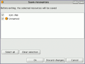

При окончании сессии в gvSIG, появляется окно, как показано ниже:
Текстовое окно отображает имя текущего проекта, слои и таблицы, которые находились в режиме редактирования, когда было принято решение закрыть проект.
Кнопки “Select all” и "Clear selection" включают или выключают в текстовом окне флажки, которые соответствуют проекту или отредактированным слоям.
При нажатии кнопки "Ок", все изменения, произведенные в отмеченных элементах в текстовом окне, будут сохранены.
При нажатии кнопки “Discard changes”, ни одно из изменений, сделанных в проекте, не будет сохранено, независимо от того, отмечены слои или нет.
Кнопка “Cancel” позволяет выйти из окна.

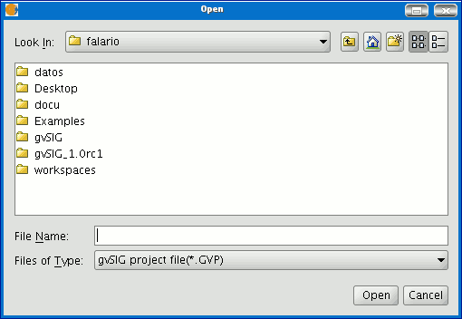

1. Открыть существующий проект для просмотра, или внесения изменений, можно выбрав меню “File” и нажав “Open project”. Другой вариант: нажмите комбинацию кнопок “Alt+A” или кнопку " Open project " на панели инструментов.
2. Если открыто окно управления проектов, найдите файл проекта “.gvp”, , который необходимо открыть.

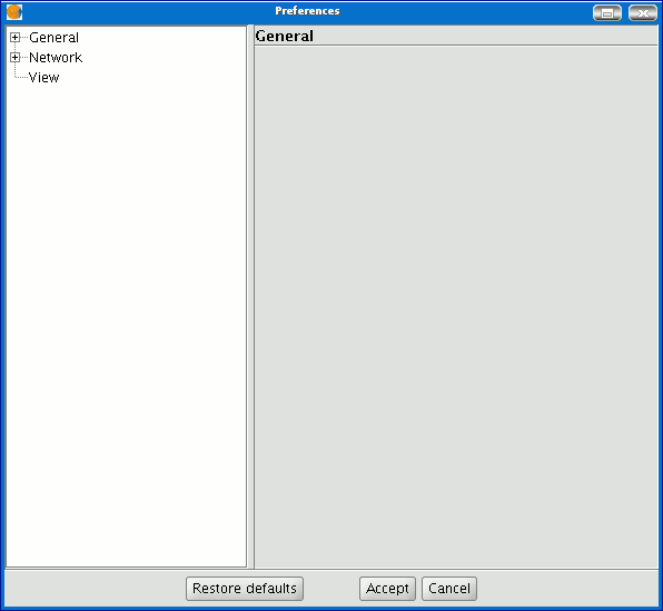

Данное окно позволяет изменять настройки gvSIG.
Окно настроек можно вызвать, выбрав в меню "Window" пункт "Preferences"
Или нажав на кнопку “Preferences” на панели инструментов.
Откроется диалоговое окно, где можно производить настройку.
Выберите свойство в древовидном меню слева и его изменяемые настройки появятся справа.

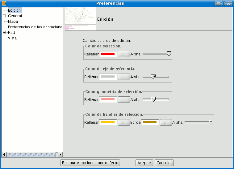

Эта группа позволяет задать цвета, используемые по умолчанию в сессиях редактирования gvSIG. Подробное описание приводится ниже:
Позволяет по умолчанию задать цвет выбранного объекта редактируемого слоя.
Позволяет задать цвет опорной оси, использующейся в операциях редактирования, например “симметрия”, “поворот” и других.
Позволяет задать цвет рамки, используемой для выбора векторных объектов.
Позволяет задать цвет для “Handlers” – узлов, которыми представлен выбранный объект. В этом случае может быть задан цвет границы и заливки узла.

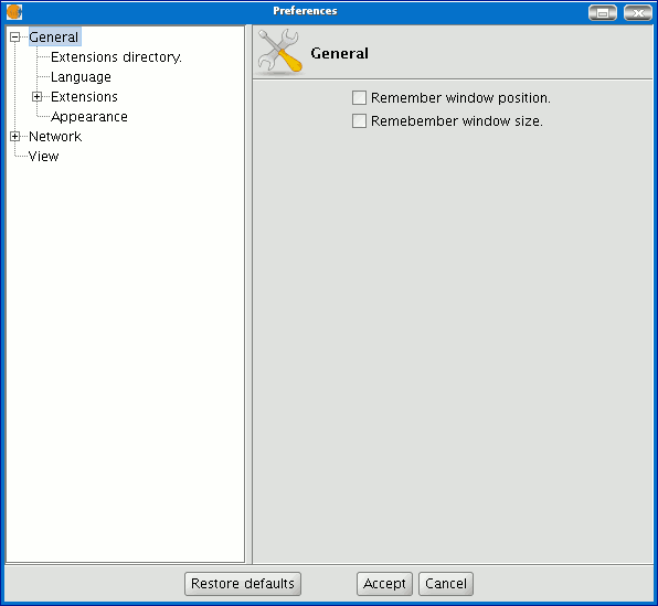

Эта группа настроек определяет, должен ли gvSIG помнить размер и положение окна проекта.
Если раскрыть ветку General (нажать на “+”), появятся другие настройки конфигурируемые через группу “General”.

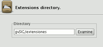

Позволяет указать путь к папке с расширениями.

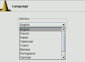

Позволяет выбрать язык интерфейса gvSIG. Для выбора языка, раскройте выпадающий список и выберите из него нужный язык.
Для включения другого языкового интерфейса необходимо перезапустить gvSIG .

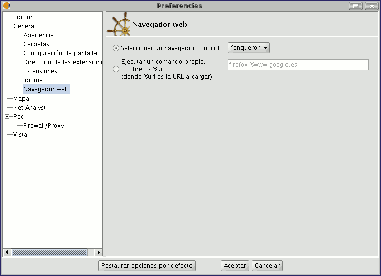

Позволяет настроить браузер по умолчанию (в ОС Linux) используемый для открытия гиперссылок.
Первая опция представляет из себя список, содержащий перечень поддерживаемых браузеров.
Вторая опция позволяет указать какой браузер использовать для открытия ссылок с элементов меню, например “Help” (Например: firefox %www.gvsig.gva.es).

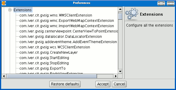

Позволяет настроить расширения, используемые gvSIG. Раскройте ветку дерева и выберите нужное расширение.
Будет показано описание выбранного расширения. Можно включить или выключить расширение и изменить его порядок и приоритет в списке.
Примечание: Если расширение активировано, необходимо перезапустить gvSIG, чтобы начать работать с расширением.

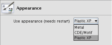

Используется для изменения внешнего вида gvSIG. Раскройте список и выберите нужный пункт.
Примечание: Необходим перезапуск gvSIG.

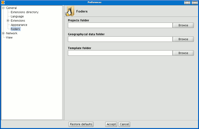

Используется для указания пути к папкам, где сохраняются проекты (.gvp), данные (растр и вектор) или шаблоны(.gvt).

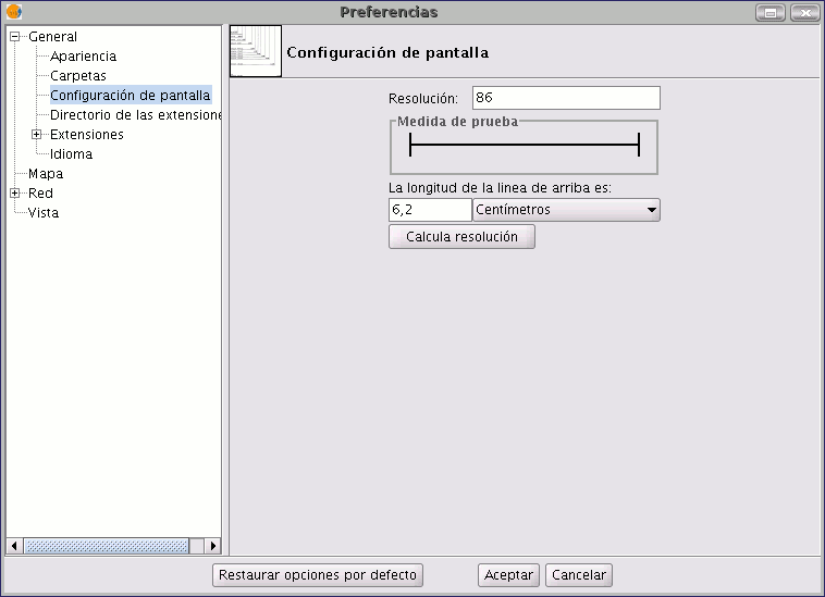

В этой группе можно указать разрешение экрана в точках на дюйм в поле “Resolution”. gvSIG позволяет рассчитать точное разрешение дисплея таким образом:

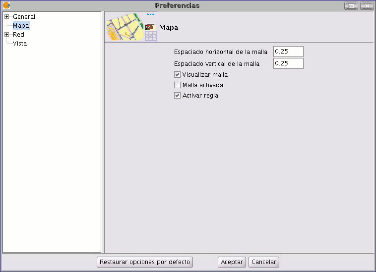

Этот раздел окна настроек может быть использован для конфигурации документов Map.
Можно указать горизонтальный и вертикальный шаг сетки и определить должна ли быть показана, включена или выключена сетка или линейка.
После выбора всех настроек нажмите “Ok”.

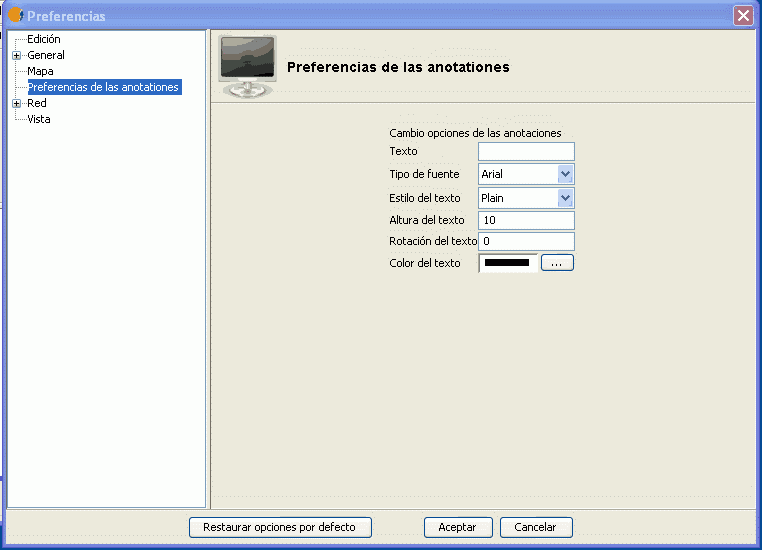

Эта группа позволяет задать свойства подписей.
Можно задать следующие настройки по умолчанию.
Text
Выбрать текст, записываемый в слой подписей по умолчанию, если поле подписей не содержит значения. Можно никак не подписывать, тогда это настройка должна быть пуста.
Font type
Тип шрифта, используемый для слоя подписей.
Text style
Стиль, используемый для слоя подписей.
Text height
Высота текста по умолчанию для слоев подписей.
Text rotation
Поворот текста по умолчанию для слоев подписей. Например, для показа текста горизонтально, выберите 0º, вертикально 90º. Поворот производится против часовой стрелки.
Text colour
Цвет текста по умолчанию для слоев подписей.

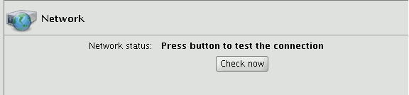

gvSIG позволяет проверить состояние сетевого соединения.

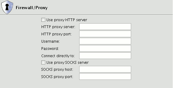

Если используется прокси, здесь можно задать параметры, которые будет использовать gvSIG.
