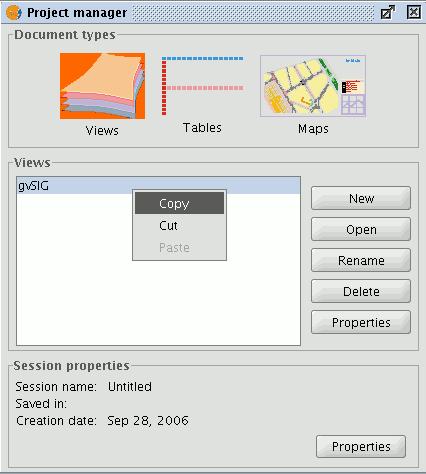

В окне “Project manager” укажите View, который вы хотите скопировать, щелкните правой кнопкой мыши и выберите в контекстном меню “Copy”.

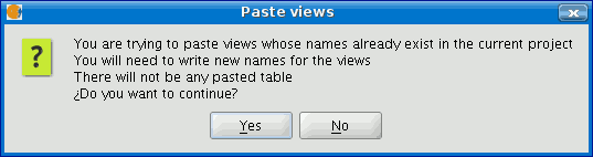

После чего откройте проект, куда вы хотите скопировать выбранный View, в поле View окна “Project manager” щелкните правой кнопкой мыши и в контекстном меню выберите “Paste”. Если проект уже содержит View с таким именем, то появится сообщение, указывающее о необходимости смены имени вставляемого View.
Примечание: Сообщение “No table will be pasted” означает, что таблицы исходного View не могут быть вставлены в целевой до тех пор, пока они активны.

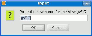

Если вы хотите отменить операцию, нажмите “No”. Если нажать “Yes”, то появится диалоговое окно, в котором можно задать новое имя View.
Введите имя и нажмите “OK”. View будет добавлен в проект. Если нажать “Cancel”, то процесс вставки будет прерван.

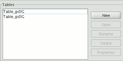

4.2 Копирование/Вставка Таблиц
Процедура копирования/вставки таблиц подобна рассмотренной выше. Однако в данном случае в проекте могут присутствовать таблицы с одинаковыми именами.

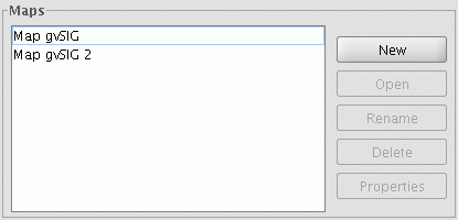

4.3 Копирование/Вставка Map
Процедура копирования/вставки Map похожа на аналогичную для View и таблиц.
В окне “Project Manager” укажите Map, которую вы хотите скопировать, щелкните правой кнопкой мыши и в контекстном меню выберите “Copy”.

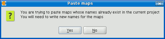

Если проект, в который вы вставляете Map, уже содержит Map с таким же именем, то появится следующее сообщение:
Если нажать “No”, то операция вставки будет прервана.

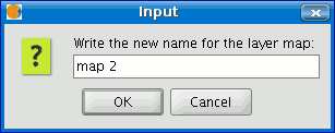

Если нажать “Yes”, то появится диалоговое окно. Введите в нем новое имя Map и нажмите “OK”.
Если нажать “Cancel”, то операция вставки будет прервана.

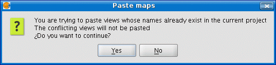

Если один из View, связанных с картой, уже существует в текущем проекте, появится следующее сообщение:
Если нажать “Yes”, то будет создан новый документ Map.
Если нажать “No”, операция вставки будет прервана.
Примечание: Сообщение “The conflicting Views will not be pasted” указывает на то, что некоторые View, с которыми связана карта, не могут быть скопированы. В этом случае будут использованы уже присутствующие в проекте View с аналогичными именами. Например, при копировании Map, содержащей View с именем “A” и View с именем “B” в проект, содержащий View с именем “A”, View “B” будет скопирован, а View “A” нет.

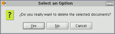

Чтобы “вырезать” документ из проекта, перейдите в окно “Project manager” и выберите необходимый документ. Щелкните правой кнопкой мыши и в контекстном меню выберите “Cut”. Появится следующее сообщение:
Если нажать “Yes”, то выбранный документ будет “вырезан” из проекта.
