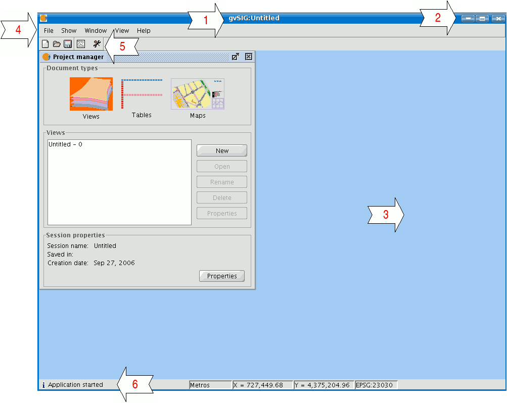

2.2.1 Интерфейс gvSIG
Необходимой функцией интерфейса gvSIG является обмен данными с программой. Графический интерфейс является наглядным и дружественным и интуитивно понятен любому пользователю, который знаком с географическими информационными системами.
Интерфейс gvSIG состоит из главного окна с различными инструментами и вторичных окон для документов, созданных в программе, как описано в следующих разделах.
Прежде, чем перейти к описанию различных документов и инструментов, необходимо ознакомиться с интерфейсом gvSIG.
Щелкните для получения увеличенного изображения
1. Строка заголовка: Расположена вверху окна gvSIG. Содержит название программы (в данном случае - “gvSIG”), и имя текущего проекта.
2. Кнопки для разворачивания или сворачивания окна программы, и для его закрытия.
3. Главное окно: Рабочее пространство, в котором расположено окно “Project Manager” и различные документы gvSIG.
4. Главное меню: некоторые из функций gvSIG сгруппированы в меню и подменю в строке главного меню.
5. Панель инструментов: панель инструментов содержит иконки для стандартных команд и является быстрым способом получить к ним доступ. Щелкая и перемещая панели инструментов можно изменить их расположение. При наведении указателя мыши на любую иконку, появляется сообщение с описанием ее функции.
6. Строка состояния: строка состояния показывает информацию о координатах, расстояниях, и т.д.
Более подробно познакомиться с интерфейсом программы можно в следующих главах.
