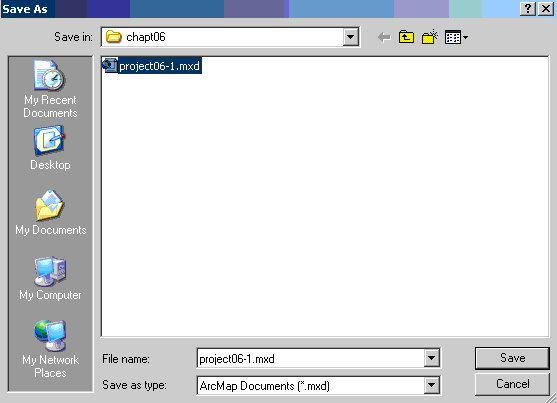

  3. Сохраните проект в директорию chapt06 под именем project06-1.mxd
    Для этого нажмите в главном меню File\Save As... и задайте имя проекту. Сохраненный проект (как и любой другой проект в ArcGIS) будет иметь расширение .mxd

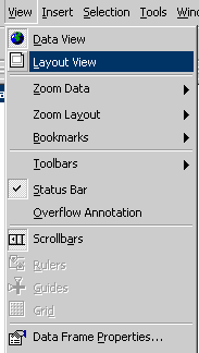

  4. Переключитесь в режим макета карты (нажмите View\Layout View) и обратно в режим вида (нажмите View\Data View) (обратите внимание чем визуально отличаются режимы работы в Виде и в режиме Макета Карты)
  5. Переключитесь обратно в режим Вида с помощью кнопок переключения режима в нижней части экрана ( - переключение в режим Вида, - переключение в режим работы Макета Карты)
    Оба варианта переключения между режимами Вида и Макета Карты равнозначны. Переключение с помощью кнопок в нижней части экрана представляется несколько более удобным с точки зрения экономии времени

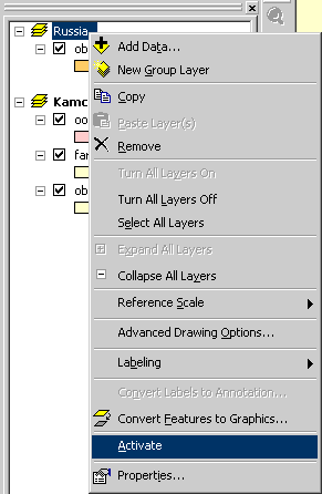

    Теперь вы можете работать только с одним - активным - набором данных. В нашем случае таким набором является data frame Kamchatka. Для того, чтобы переключится на набор данных Russia, выделите курсором название набора данных Russia, щелкните левой кнопкой мыши и нажмите Activate
  10. Переключитесь между наборами данных несколько раз, обратите внимание, как меняется карта
