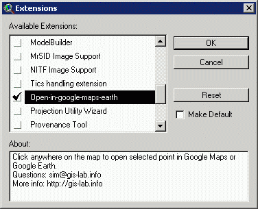

Данное расширение дает возможность открыть окно Google Maps или запустить Google Earth с фокусом в точке, указанной пользователем в окне вида Arcview GIS. Для работы необходимо загрузить и включить расширение в списке дополнительных модулей ArcView (File\Extensions...).
Открыть в Google Maps/Earth

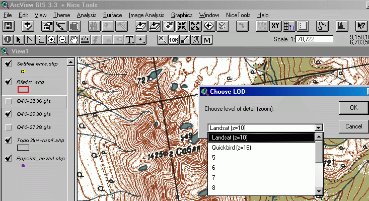

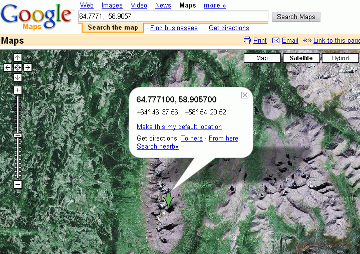

На панели инструментов появится набор из двух кнопок Открыть в Google Maps/Earth, позволяющий для выбранной точки запустить по выбору пользователя окно браузера с Google Maps (GM) или запустить Google Earth (GE). При это в GM и GE изображение будет отцентрировано по точке, выбранной в Arcview.
Расширение работает как со спроецированным видом, так и в географической системе координат. Для работы нужно выбрать нужный инструмент, и просто щелкнуть в интересующей точке в Виде Arcview GIS.
Так как снимки в базе данных Google, весьма разнородны (это и Landsat, и Quickbird, и различные аэрофотоснимки), пользователю предоставляется возможность выбрать уровень детализации (Level of Detail (LOD), или проще говоря увеличение, при котором он хочет увидеть снимок. Однако, при выборе большого увеличения, для данной точки, если подробная съемка отсутствует, Google Maps будет показывать соответствующее сообщение об ошибке и нужно будет уменьшить масштаб.
