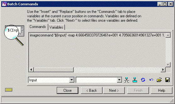

В появившемся окне Batch command выбираем Modify commands automatically, так как опция по умолчанию (Use commands as they are) не позволит нам внести необходимые изменения и выполнит команды как они есть. После нажатия next появится интерфейс для модификации нашей пакетной команды:
batch
Появится следующее выражение команды для пакетного процесса:
imagecommand '$(Input)' -map 4.6664583370726461e+001 4.7056636014961327e+001 1.9686899999999999e-004 1.3500000000000000e-004 degrees 'Geographic (Lat/Lon)' -projection c:/gis/arcview3/.imagine900/projections/geographic.plb 'Lat/Lon (WGS 84)' -meter imagecommand
Обратите внимание на цифры выделенные жирным, они соответствуют широте и долготе верхнего левого угла снимка, который был использован в качестве образца, само собой разумеется, что эти параметры нельзя использовать для всех снимков, так как координаты верхних левых углов у них все время разные, чтобы обойти это ограничение, заменим эти константы на переменные.
Для этого, в окне Batch commands выделяем первую константу (долготу) с помощью мыши и выбираем в списке после списка со значением Input переменную Ulx, и нажимаем на кнопку заменить batch (Replace current argument with the variable) тоже самое делаем для второй константы (широта), заменяем ее на Uly. Выражение должно принять следующий вид:
imagecommand '$(Input)' -map $(Input.Ulx) $(Input.Uly)1.9686899999999999e-004 1.3500000000000000e-004 degrees 'Geographic (Lat/Lon)' -projection c:/gis/arcview3/.imagine900/projections/geographic.plb 'Lat/Lon (WGS 84)' -meter imagecommand
Если используются изображения с разным разрешением, то также можно заменить на переменные и его, сделав выражение еще более универсальным, для этого нам понадобятся переменные CellWidth и CellHeight соответственно:
imagecommand '$(Input)' -map $(Input.Ulx) $(Input.Uly) $(Input.CellWidth) $(Input.CellHeight) degrees 'Geographic (Lat/Lon)' -projection c:/gis/arcview3/.imagine900/projections/geographic.plb 'Lat/Lon (WGS 84)' -meter imagecommand
Важно, чтобы переменные были отделены друг от друга и других параметров пробелами, иначе операция выполнена не будет.

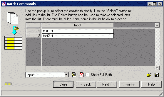

После того, как выражение приняло универсальный вид, можно перейти на следующую страницу окна Batch commands (Next >) и нажав на кнопку batch (select files to add) добавить остальные файлы, по маске (закладка Multiple file selection) или по одиночке.
batch
В следующем окне выбираем немедленное выполнение процесса (Start processing Now) и нажимаем на кнопку Finish.
