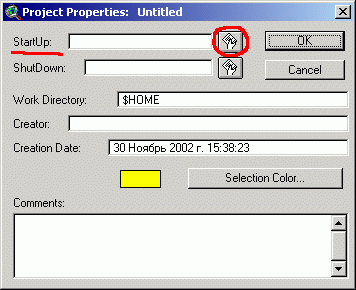

Шаг 1. В проект по умолчанию (default.apr, если его не существует нужно его создать) добавить StartUp скрипт, то есть скрипт, исполняемый при загрузке проекта (Project\Properties\StartUp). Work directory должно иметь значение $HOME.
