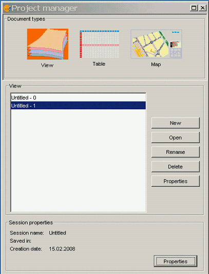

После старта программы, первое что видит пользователь, это диалоговое окно Менеджера проекта (project manager).
Окно имеет 3 вкладки: View, Table и Map.
Для каждого проекта можно задать некоторый набор описательной информации, включающей: название, дату создания, реквизиты (любая информация) владельца(создателя), единицы карты, единицы измерения, текущую проекцию, комментарии и т.д.
Все проекты в gvSIG сохраняются в файле с расширением .gvp. В этом файле сохраняются пути к загружаемым слоям и их параметры, включая легенду, проекцию карты и т.д. Проект сохраняется в открытом виде, благодаря чему есть возможность его корректировки в любом текстовом редакторе.

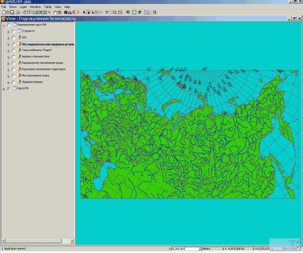

Открыв вкладку View пользователь видит проектную часть, место в котором он и будет проводить большую часть времени.

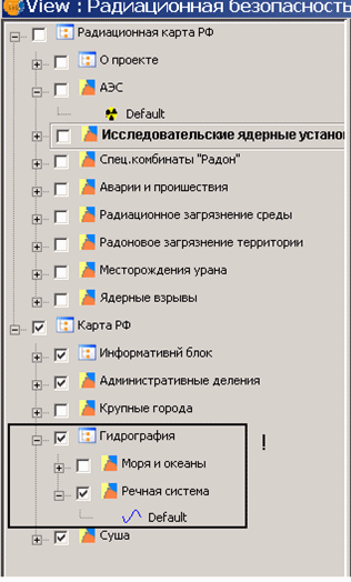

Левая часть экрана отдана под Легенду карты (аналог в Arcview GIS - TOC, Table of contents, содержание), здесь устанавливается порядок отображения слоев, активность и условные обозначения. Слои можно объединять в различные тематические группы, как представлено в на рисунке знаком !.
В нижней части окна вида располагается строка статуса.
На строке статуса, слева направо указываются: масштаб, единицы измерения, координаты курсора(x;y), система координат. При выполнении различных операций (опять же, подобно Arcview GIS) так же появляется информация о периметре, площади выбранной области, или длинны выбранного отрезка.

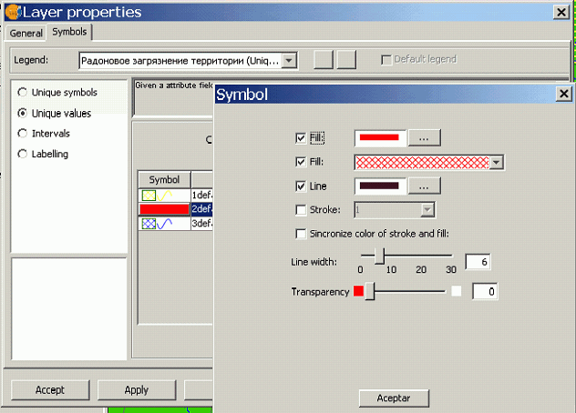

Для каждого слоя имеется возможность широкого выбора форматирования графического отображения. Так для полигональных слоев можно выбрать не только цвет окраски, но и прозрачность, ширину и цвет границ, штриховку, наконец можно «заполнить» всю область каким-либо графическим объектом.

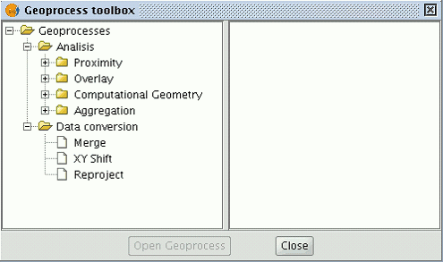

gvSIG так же может осуществлять операции со слоями целиком (геопроцессинг), некоторые из опреаций включают:
– Clip - обрезка векторного слоя (точки, линии или полигоны) заданной рабочей областью, и извлечение только интересующие объектов;
– Dissolve - слияние полигональных объектов имеющих единую атрибутивную информацию с растворением общих границ между ними.
- Difference - показ только не совпадающих объектов.
- Union - показывает пересечения между двумя наборами объектов.
- Spatial Join - передача атрибутивной информации от одного слоя к другому на основе общего пространственного расположения.
