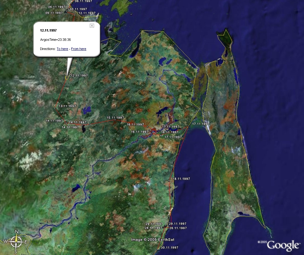

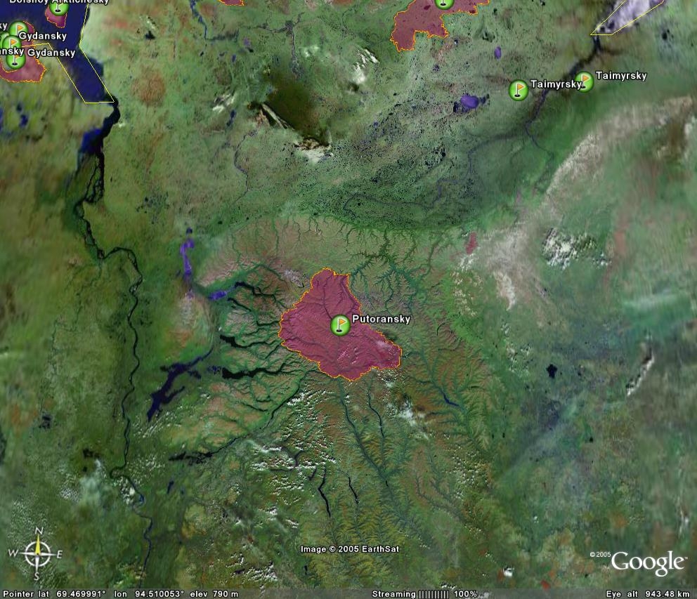

 В Google Earth можно создавать и добавлять как векторные объекты (точки, линии, полигоны), так и растровые - изображения. Каждый объект будет отображаться как слой в списке Places (Места). В терминологии Google Earth точка называется Placemark, линия - Path, полигон - Polygon.
Пользовательские данные более управляемы, чем "встроенные", можно менять порядок их отображения (менять слои местами), создавать слои - папки, в которые вкладывать другие слои и объекты.
Возможности создания данных определяются типом ПО Google Earth. В бесплатной версии вы можете создавать данные только точечного типа (Placemark). Для создания линейных или полигональных объектов вам понадобится платная версия Google Earth Plus.
Однако, формат данных Google Earth (KML) является открытым и основывается на формате XML, что привело достаточно быстрому появлению специальных конвертеров из других форматов. Но, чтобы создавать линии и полигоны непосредственно в Google, вам все-таки понадобится платная версия.
Таким образом, если вы уже пользуетесь каким-то пакетом ГИС, например ArcGIS, то создавать нужные вам данные можно там с последующей конвертацией. Созданные данные могут быть просмотрены любым пользователем Google Earth и вам не понадобится передавать ему еще и подборку данных дистанционного зондирования, а так же обучать его пользоваться сложным ПО ГИС для их просмотра.
