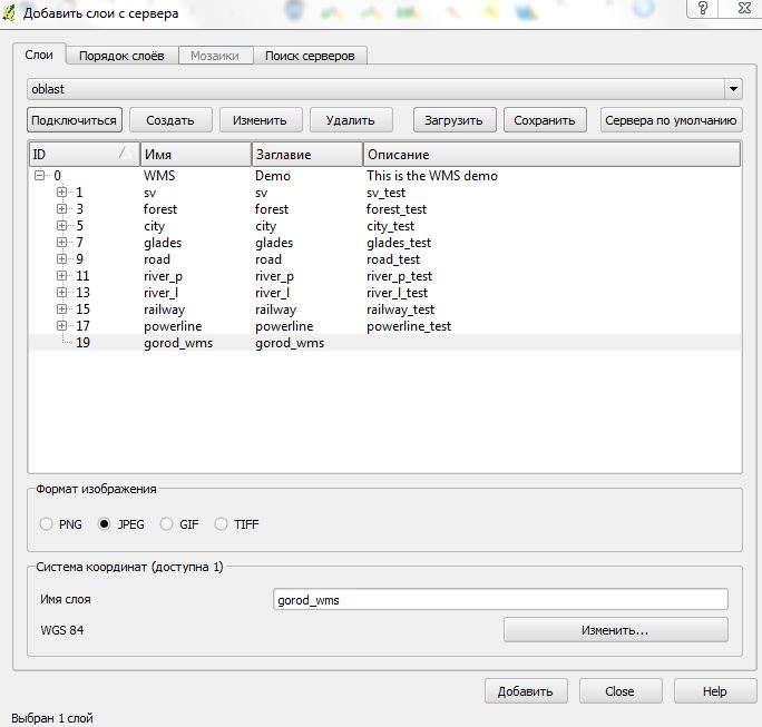

Проблемма в том, что при добавлении слоя gorod_WMS к карте области, я не могу его увидеть прb подключении из QGIS или иного клиента. При подключении выдает перечень слоев и в том числе слой gorod_wms но при этом подключения его как отдельно так и в составе карты не происходит. подключение к другим слоям области проходит без проблемм.
во вложении фрагмент подключения к WMS из под qgis.
