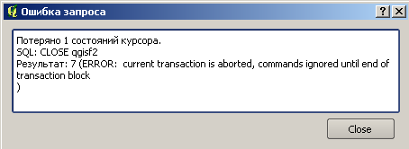

Слой линий из PostGIS перестал сохраняться в файл с использованием инструмента "Сохранить как" и "Сохранить выделение как". Зафиксировать момент сбоя и возможную причину не удалось. При этом в базе редактирует и сохраняет без ошибок. С другими слоями этой ошибки нет.
При ошибке сохранения сообщает о такой ошибке:
Потеряно 1 состояний курсора.
SQL: CLOSE qgisf2
Результат: 7 (ERROR: current transaction is aborted, commands ignored until end of transaction block

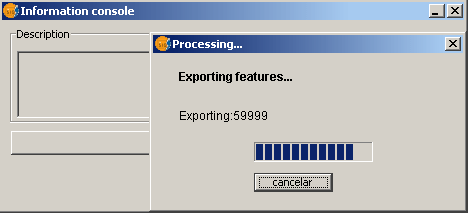

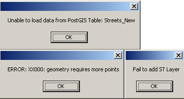

Проверил другими клиентами – ошибка везде, проблема с данными. ArcGIS ругается на недостаток точек и не читает (картинки ниже). gvSIG читает, но прерывает экспорт в шейп с сообщением ошибки (см. ниже) на символичном числе обработанных записей – 59999 (dbf растет до 60000 записей); целевой файл при этом создается и удаляется по "ОК" на ошибке.

Может быть каким-то образом затесалась геометрия типа, отличного от LINESTRING? Например EMPTY или GEOMETRY COLLECTION? При ручной регистрации в geometry_columns такое вполне возможно.
SELECT * FROM tablename WHERE geometrytype(the_geom) <> 'LINESTRING'
