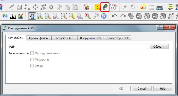

А попробуйте открыть gpx в QGIS и пересохранить в shp.
QGIS брать отсюда http://nextgis.ru/nextgis-qgis/
- gpx_dlg.jpg (42.84 КБ) 13987 просмотров
