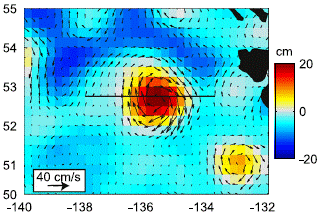

Стоит задача показать направление течений на слое ArcGIS. Например, так? как приведено на рисунке.
Может кто подсказать в каком направлении двигаться

начнем с того, что у вас есть? в каком виде данные? вектор, растр?
мысли вслух:
можно для точечного объекта назначить маркер-линию, с толщиной зависящей от скорости течения, а направление задать поворотом символа на значение азимута течения
мысли вслух:

дайте описание легенды справа - не совсем понятно, что означают цвета.

Данные в hdf. Свободно могу конвертировать их как в grid, так и в точки.novia писал(а):начнем с того, что у вас есть? в каком виде данные? вектор, растр?
мысли вслух:
Каким образом для точечной темы задать маркеры и их повороты?
Цвета обозначают скорость - см/сек.rhot писал(а):дайте описание легенды справа - не совсем понятно, что означают цвета.

маркеры задать можно в свойствах слоя, а тут написано про то, как их повернуть.Каким образом для точечной темы задать маркеры и их повороты?

можно ли для точечного объекта назначить маркер-линию, не с толщиной, а с длиной, зависящей от скорости течения?

можно
как вариант:
в атрибутике два поля: скорость и азимут.
Поворот по азимуту
Разбиваем на классы по скорости
В свойствах слоя раскрашиваем по категориям наши точки.
Каждой точке присваиваем свой символ (их правда подредактировать придется)
Arrow Marker Symbol посмотрите (это в Symbol Rpoperty Edidor, там список выпадающий есть), там можно задать ширину и длину символа.
как вариант:
Поворот по азимуту

А как у Вас направление течения указано в hdf??
NN Nw или градусы??
NN Nw или градусы??

Ну тогда у Вас все есть
Одно поле скорость течения (по этому полю проранжируйте на классы)
Одно поле направление течения (по этому полю задайте поворот символа)
Иногда в легенде не указывают направление в градусах, а переводят цифровые значения в более понятные- ССВ (северо-северо восток , например)
