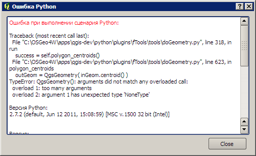

Что-то с этим слоем не то. На нем и проверка геометрии не работает. А при расчете центроидов ошибку выдает такую:
Screenshot - 07.02.2012 , 11_01_50.png (12.67 КБ) 14158 просмотров

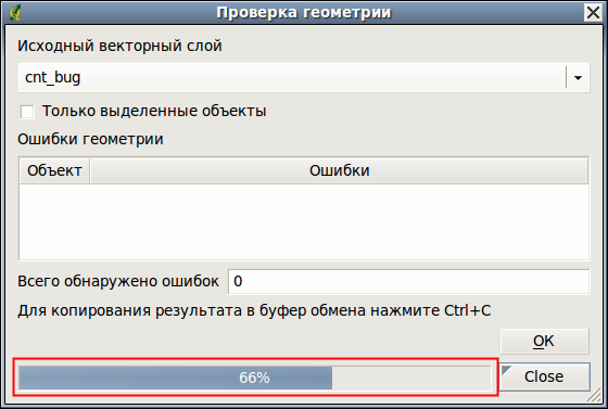

Сообщение Александр Мурый » 07 фев 2012, 20:26
Проверка геометрии (через fTools) не выдаёт ошибок, но прогресс-бар останавливается на 66%:
Это нормально?

Re: Ошибка при расчёте центроидов
Сообщение Denis Rykov » 07 фев 2012, 20:29
Про 66% подтверждаю, Ubuntu Natty.
Сообщение Voltron » 07 фев 2012, 20:54
Не совсем так. Прогресс доходит до 100, но потом откатывается до 66
