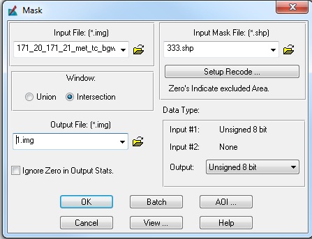

Мне же необходимо перевести часть векторизованного растрового слоя в формат AOI с целью формирования маски.
Попытка повторить шаги, которые показаны в http://www.uvm.edu/~joneildu/Video/GIS_ ... _Clip.html
Приводят вот к чему:
Editing mode must be entered before any changes may be made to this layer.
Вопрос первый: Каков порядок перевода шейп слоя в AOI, где я могу ошибаться? Если можно пошагово или ссылку где это расписано.
Второе, по сути если есть шейп файл, то я и без AOI могу вырезать маску из растрового слоя. Так делается в ENVI. Почему то в ERDAS это не получается.
Выдает: Invalid parameters sent to fexists.
А для самого процесса: File c:/erdas/erdas desktop 2011/examples/result main
my/333.shp cannot be opened in specified mode
Или, все-таки нужен перевод шейпа в AOI и потом формируется маска?
Отмечу, что папки формируемые с результатами делаю на латинице.

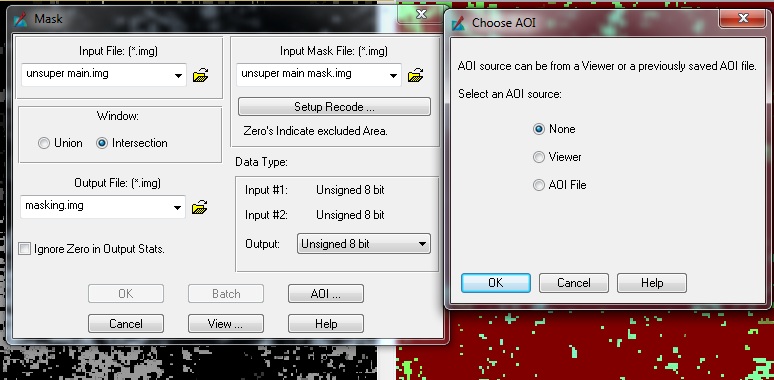

И еще, при формировании маски есть кнопка Setup Recode
ТАМ ЕСТЬ ВЫБОР: Non, View, AOI - выбор за каким?
И ставить ли галочку в «Ignore Zero in Output Stat»?
На всякий слкчай прилагаю рисунок.

Снимаю свой первый вопрос, но вот по второму - формирование маски хотелось бы уточнить.
Правильно ли я перевожу векторный слой формируемой маски в img формат через команду File/View to Image File?
Для того что бы ввести этот слой в виде маски в окне MASK (Input Mask File) рис прилагается?
Оставляется ли метка на Intersection, а в каких случаях Union?
И если я ввожу файл AOI для формирования маски, он также вводится в строку (Input Mask File) или там нужен сформированный на этом же векторном файле img файл? Или что то другое?
И напоследок, матрица сопряжений работает для сигнатур только управляемой классификации?
Возможно много вопросов, но я не нашел инструкцию (как в ENVI) или что то подобное по формированию масок в ERDAS.

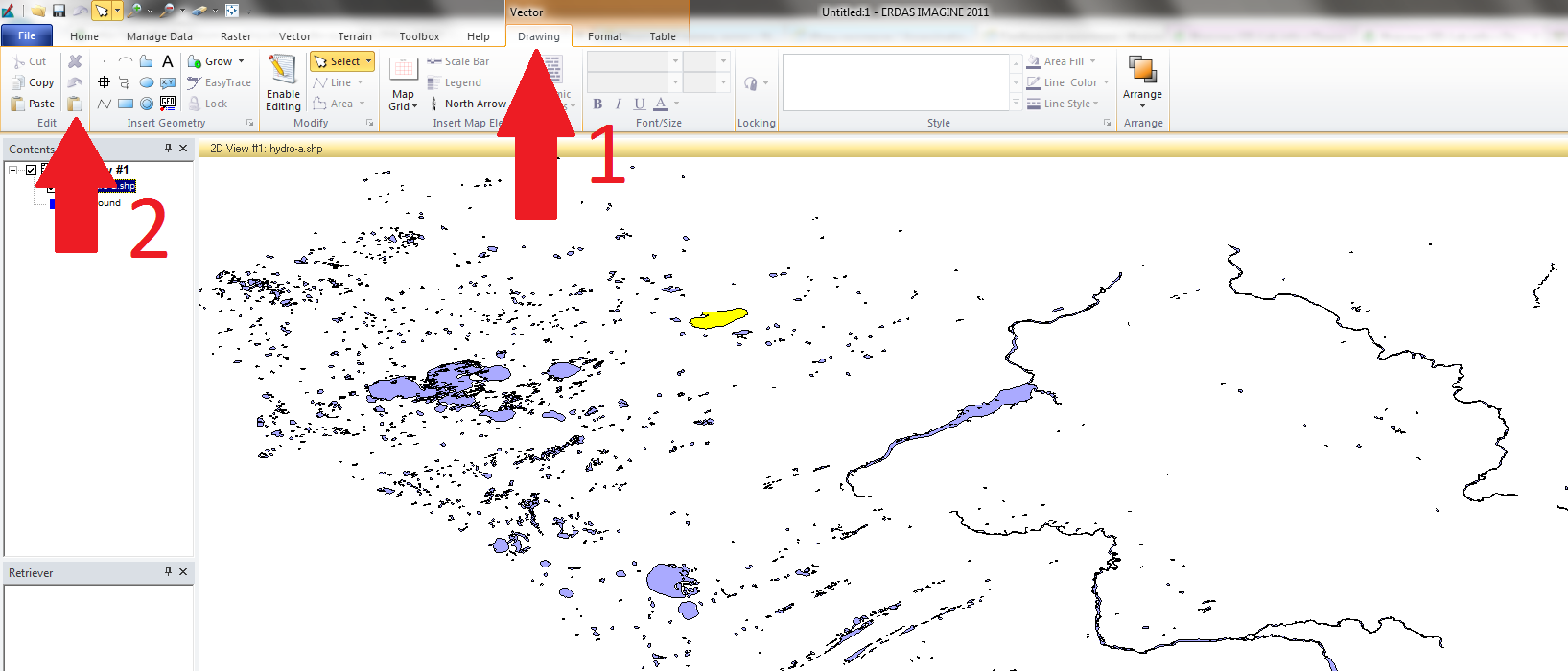

Порядок простой:jj_kan писал(а):Вопрос первый: Каков порядок перевода шейп слоя в AOI, где я могу ошибаться? Если можно пошагово или ссылку где это расписано.
1. Открываете в ERDAS IMAGINE свой файл shp
2. Выделяете интересующие вас объекты
3. На вкладке Vector - панель Drawing (1) есть волшебная кнопка "Вставить из выбранного объекта" (2), которая автоматически перенесет Ваши выделенные объекты из shp в aoi.
Инструмент Mask на вкладке Rastr работает только с растровыми данными.jj_kan писал(а):Второе, по сути если есть шейп файл, то я и без AOI могу вырезать маску из растрового слоя. Так делается в ENVI. Почему то в ERDAS это не получается.
Цитата из хелпа к данной операции:

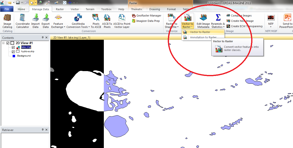

Растеризация векторного файла можно произвести следующим образом:This dialog enables you to select (mask out) specific areas from one image based on selected class values from a corresponding raster file and uses those areas to create one or more new files.
1. На вкладке Manage Data - Vector to Rastr
Определяет область выполнени операции:jj_kan писал(а):Оставляется ли метка на Intersection, а в каких случаях Union?
Window: Указывает область изображения, которая будет использована в обработке.
Union Использовать область изображения обоих снимков.
Intersection Использовать область изображению общую для этих двух снимков.
