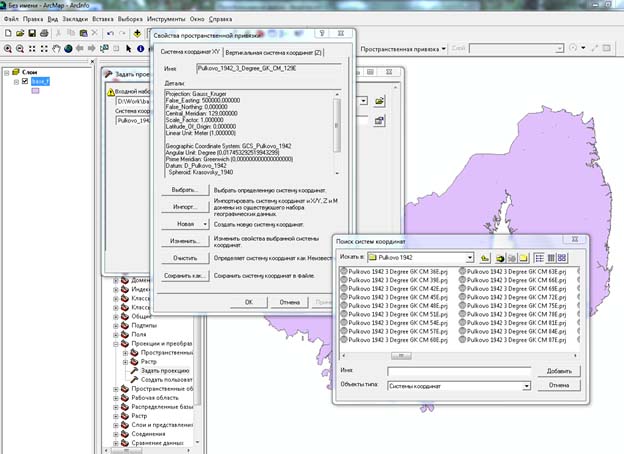

Удалить из темы файл .prj и задать новую проекцию в ArcGis 9.3 SK 63-3 есть
Преобразование проекции.jpg (68.53 КБ) 4712 просмотров
