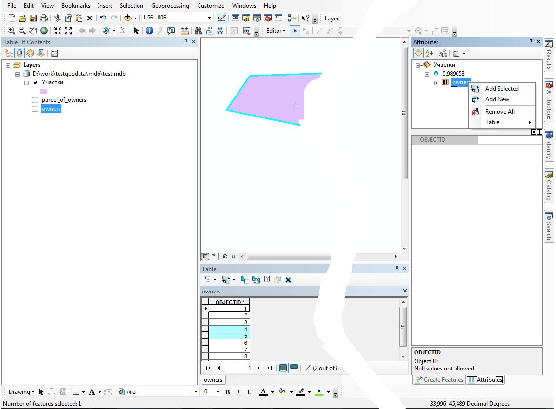

Дмитрий Барышников
Сообщения: 2572
Репутация: 261
Re: срздание класса отношения
Сообщение Дмитрий Барышников » 31 янв 2012, 14:28
Я делал также один в один.
А вот создавал отношения вот так как на картинке.
Сообщение Шаки » 01 фев 2012, 00:20
спасибо =), я не правильно заполняла промежуточную таблицу,попробовала через атрибут - всё вышло =)))
