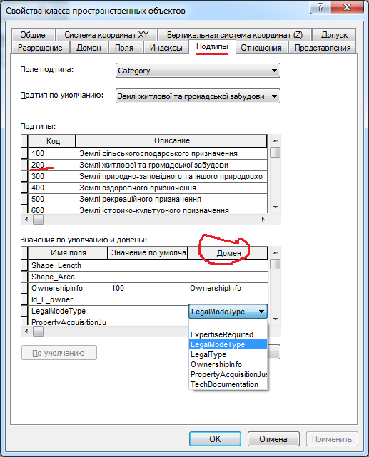

Re: Зачем нужны подтипы?
хорошо что дали сразу базу.
у вас настроены подтипы. соответственно на вкладке подтипы для каждого подтипа надо настроить соответствие полей и доменов.
поэтому значения полей можно было редактировать, но если например указать 100, в последнем поле (propAq...), то текст домена не появится.
после настройки подтипа "жилая застройка..." выбор значения из списка заработал.
см. скриншот:
см. скриншот:
