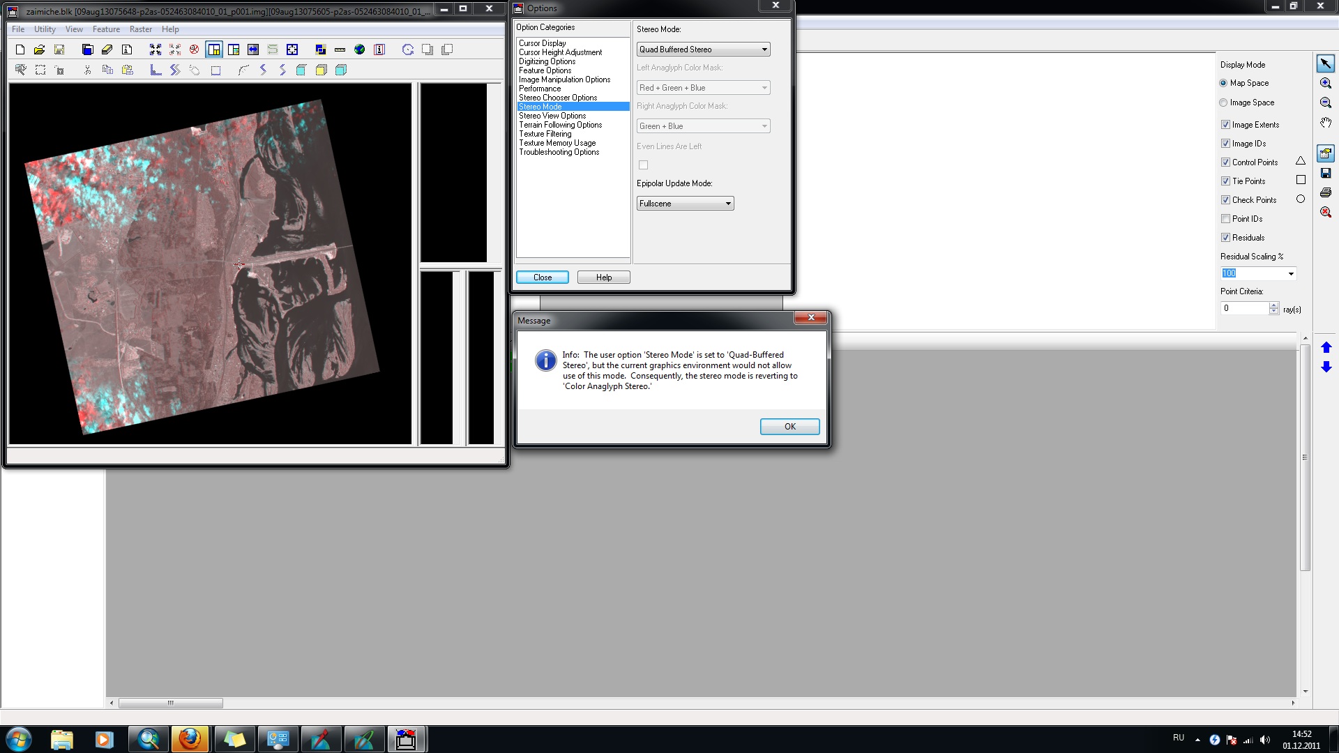

Сам я подозреваю, что ERDAS не взаимодействует с панелью и драйверами NVIDIA через OpenGL, потому что в опциях Stereo Analyst под кнопкой Current Graphics Properties (Troubleshooting Options), информация странная (скрины и текстовый файл прилагаю). Заранее спасибо.

Вложения.rar- Окна настроек опций графики в Stereo Analyst и отчет, сгенерированный ERDAS
- (1.18 МБ) 526 скачиваний
- Сообщение от Stereo Analyst об ошибке
- STEREO.jpg (312.01 КБ) 7493 просмотра

Для работы в Стереорежиме в приложениях типа ERDAS требуют чтобы видеокарта поддерживала режим QuadBufferedStereo, который доступен только для профессиональных графических ускорителей типа Quadro или FirePro/FireGL.
Конечно путем софтмода можно превратить некоторые из игровых видеокарт превратить в профессиональные, кому интересно, то в интернете есть множество ссылок на эту операцию.
Для видеокарт NVIDIA активировать режим QuadBuffered Stereo можно следующим образом: Перейдите на закладку "OpenGL Settings" и установите опцию "Enable quadbuffered stereo API".
