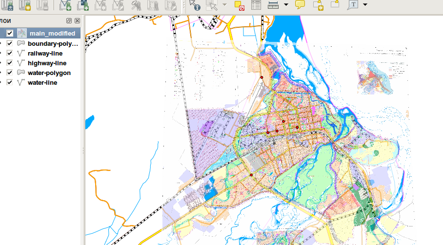

Re: Неправильная трансформация в Georeferencer
Сообщение Александр Мурый » 15 янв 2012, 11:30
Попробовал привязать к EPSG:3857 вместо EPSG:900913 (это ж одно и то же по сути, так?)
Похоже, что растр сел на место:
