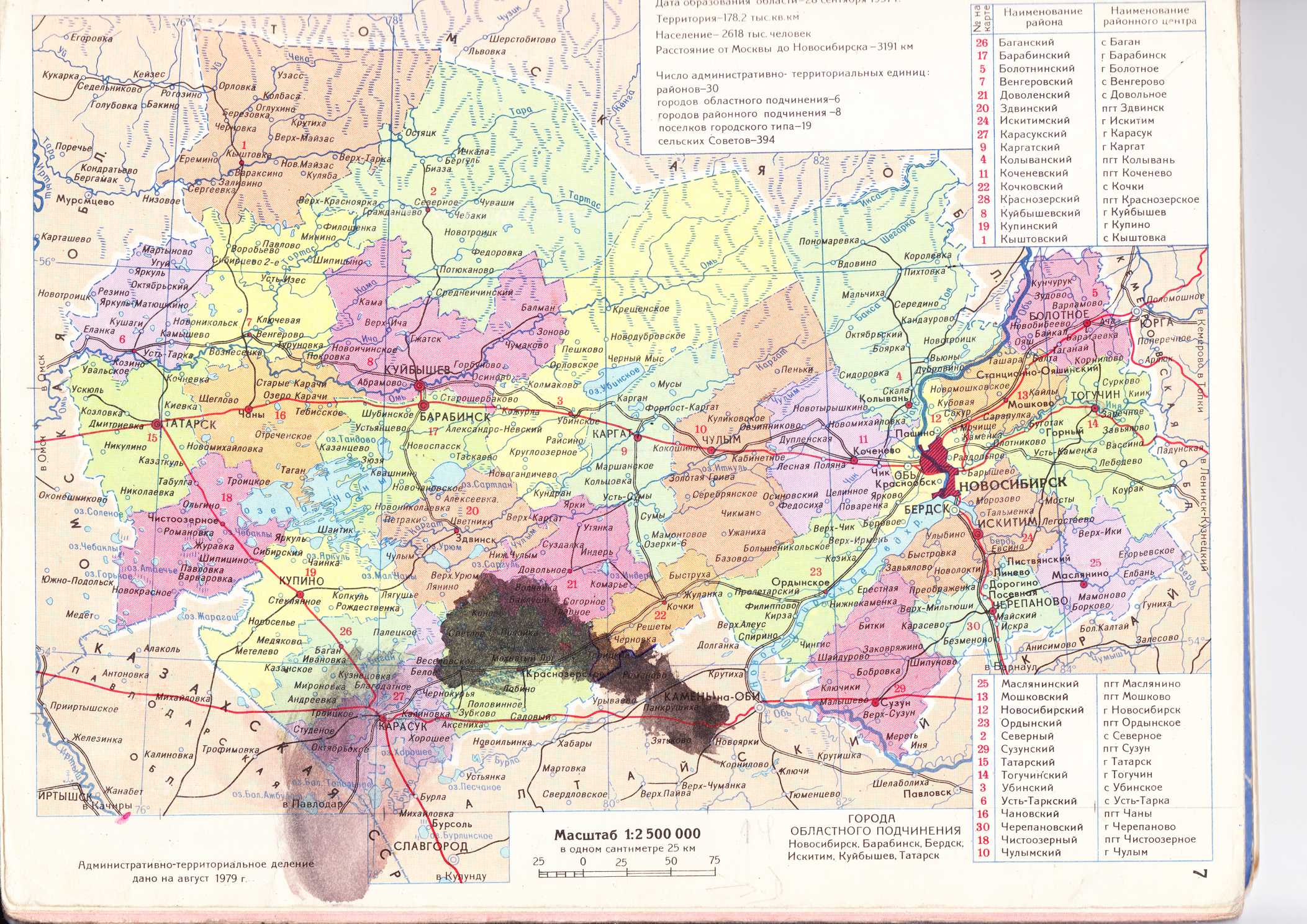

Всех с наступившим!
По учебе необходимо отцифровать административную карту Новосибирской области масштаба 1:2 500 00.
Карта в нормальной конической равнопромежуточной проекции ( ГКИНП 14-137-81).
На карте есть градусная сетка, но при регистрации растра в проекции НКП программа спрашивает координаты в метрах. Изначально я хотел привязать карту по градусной сетке.
Я что то намудрил с проекцией или можно перевести координаты из градусов в метры?
Заранее благодарю за ответ.

наверное ответ может быть тут: viewtopic.php?f=34&t=7466. может намудрили с проекцией действительно?
Сообщения: 4233
Репутация: -344969097
Откуда: Париж
Re: Проблема с привязкой растра
Сообщение Boris » 14 янв 2012, 23:53
начнем с очевидного:
а) можно привязать, используя координатную сетку. есть как минимум два пути - один правильный, второй быстрый
б) вы саму проекцию сумели правильно описать в мапифно?
