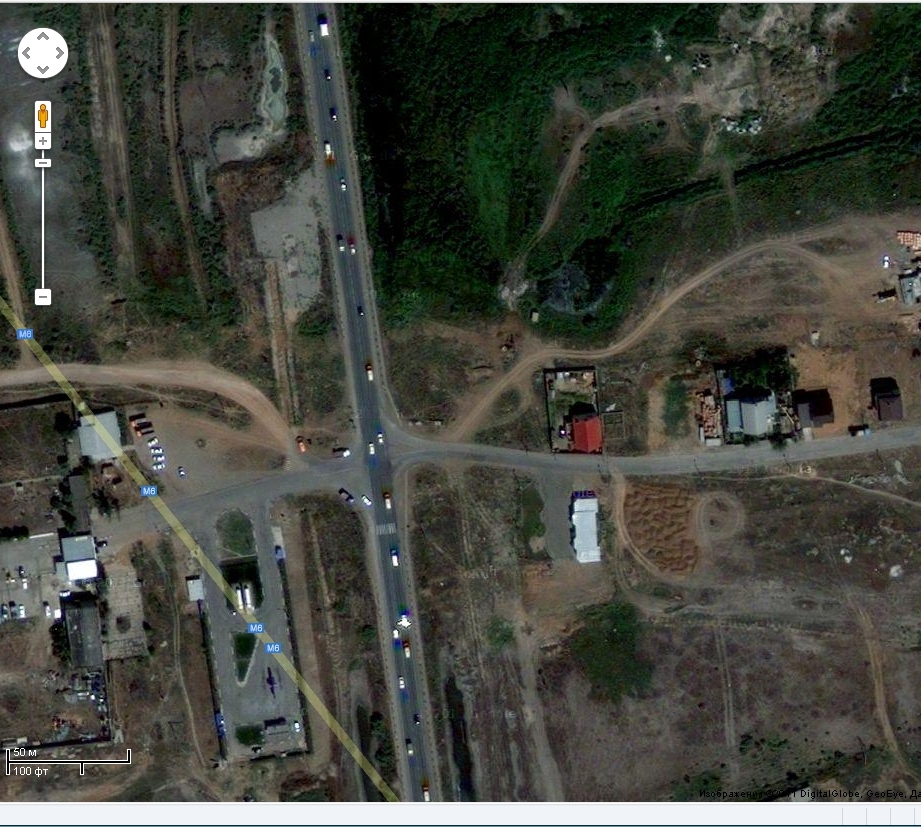

Re: Нужна помощь в приобретении
Точно не могу сказать какая обработка но точно знаю что цветная и чтобы на дороге машины было видно...
- Безымянный.jpg (559.27 КБ) 13559 просмотров
нет у космических снимков масштаба, это вам не аэрофото
вот вам примерное соответствие разрешения масштабу
http://www.scanex.ru/ru/data/Table_RS_data.pdf
в этой таблице нет РапидАя, у него разрешение 5 м, для десятитысячных, получается, не годится
про обработку читайте тут: http://www.scanex.ru/ru/data/default.as ... g&id=index
6ти метровые подойдут!!!!
а вот это изображение скольки метровое???
когда "машины видно" - это 2метра или более детальные снимки
