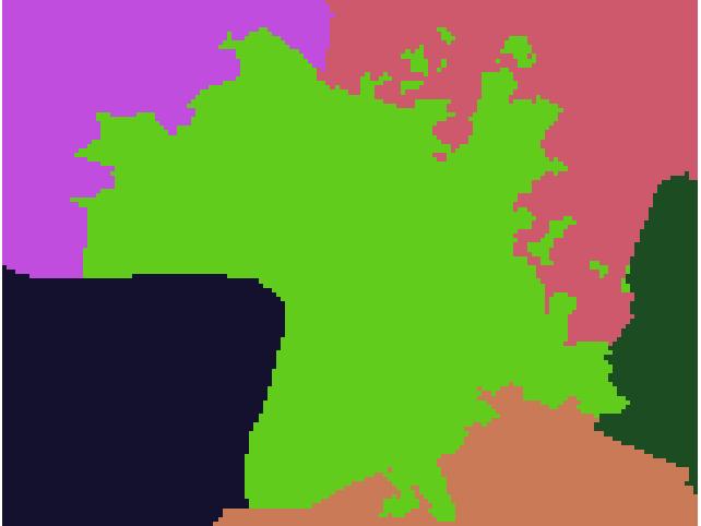

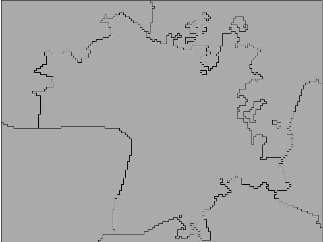

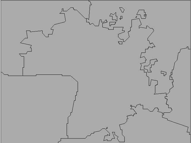

Ох, зря... Здается мне вы сэкономите много времени, если все-таки решите вашу задачу через GRASS. Делается это двумя командами.XdenisX писал(а):C GRASS заморачиваться не хочется, т.к, задача практически выполнена. Осталась одна проблема - сгладить дуги и практически все.
Пусть, к примеру, нужно векторизовать растр admin, представленный на рисунке step1.
Команда
r.to.vect in=admin out=tmp_admin feature=areaКоманда
v.clean in=tmp_admin out=tmp_admin1 tool=prune thresh=200 --o- Вложения

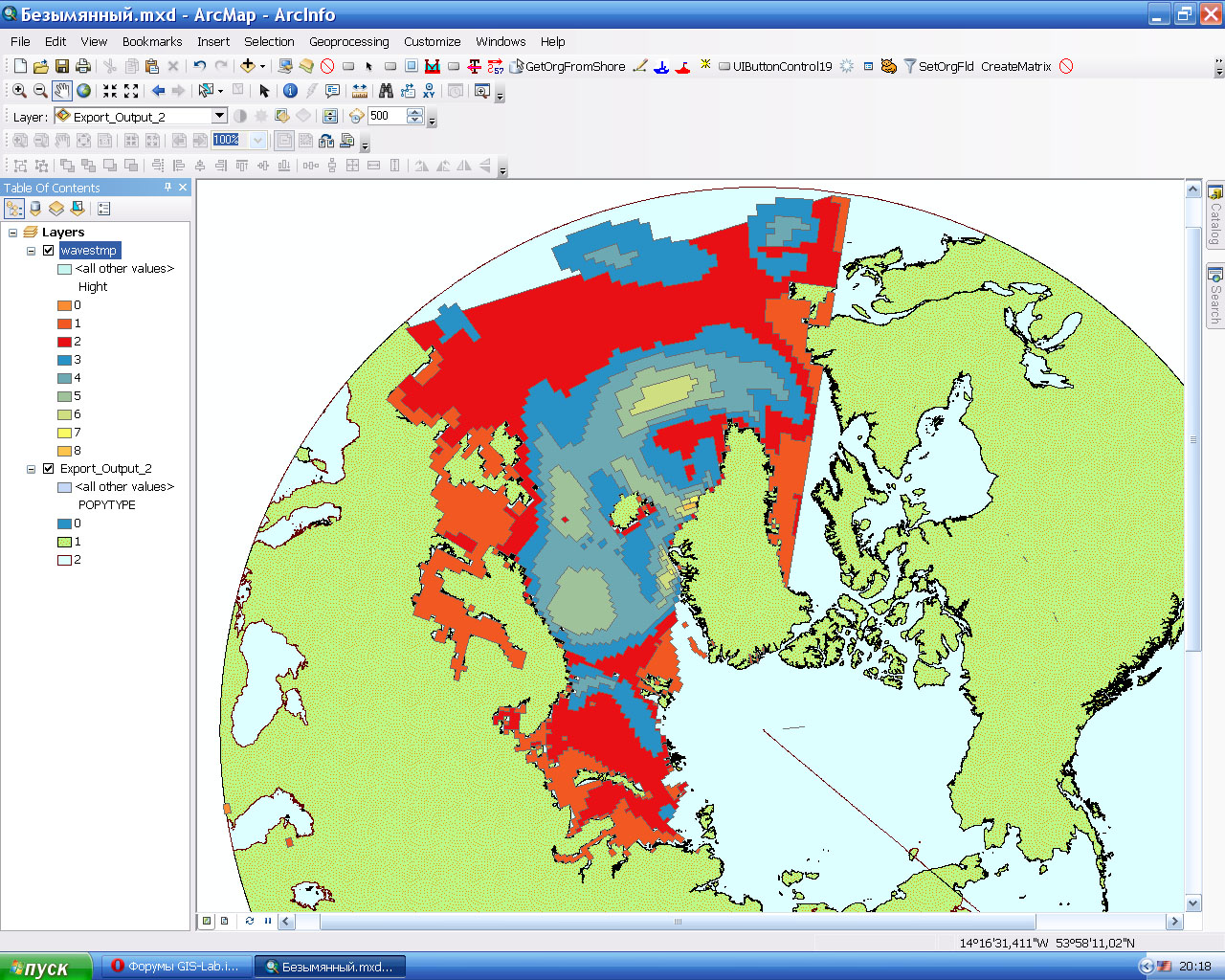

К сожалению, в настоящее время у нас лицензия ArcGis без Модуля GRID, поэтому мне и пришлось писать программу
на C++. Результат работы своего алгоритма привожу во вложении( полученный шейп визуализировал в ArcMap). А GRASS , видно, мощная вещь. Еще один вопрос - а GRASS имеет встроенный язык разработки?

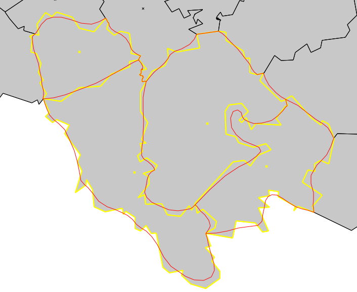

В GRASS есть ещё отдельный модуль для генерализации -- v.generalize. Там реализовано, кроме прочего, 6 алгоритмов сглаживания векторов. Вот пример сглаживания полигонов методом "snakes". Только вот с топологией сложно, т.к. в отличие от <v.clean> этот модуль делает с ней что хочет.
И ещё: у модуля r.to.vect есть полезный флаг "-s" для (небольшого) сглаживания полигонов при векторизации.

Для amuriy,
Спасибо, приведенный вами пример, по сути и является тем, что мне нужно. Тем более, для полигонов указаны центроиды, придется все таки начать плотно изучать GRASS.
